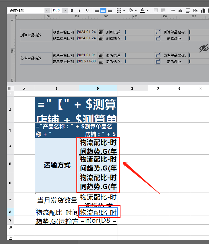

一个格子,出现三遍相同的数据
FineReport 帆软用户isPbG51FBd 发布于 2024-1-31 11:05 (编辑于 2024-1-31 11:23)

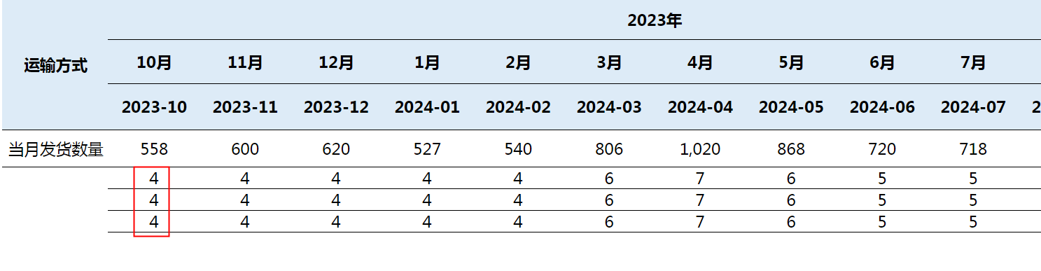

帆软用户isPbG51FBdLv2见习互助
发布于2024-1-31 12:01
因为我套用之前的表格形式,忘记之前表格有一个辅助列,忘记删除,导致这样的错误

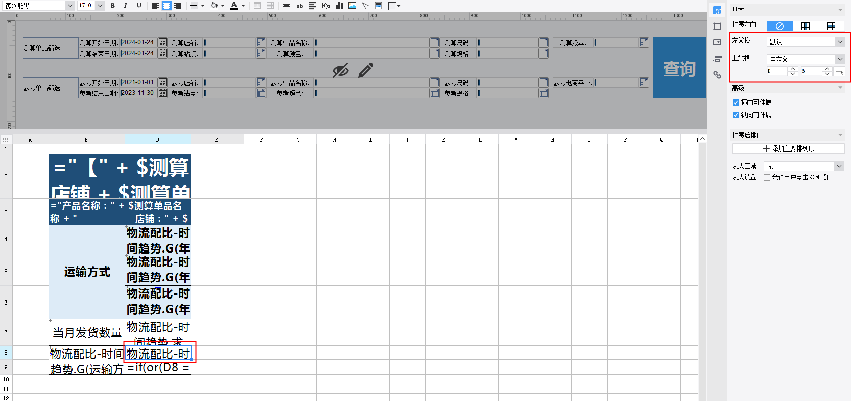

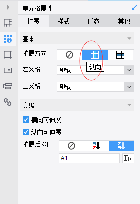

用户k6280494Lv6专家互助
发布于2024-1-31 11:06(编辑于 2024-1-31 11:06)
设置向下扩展

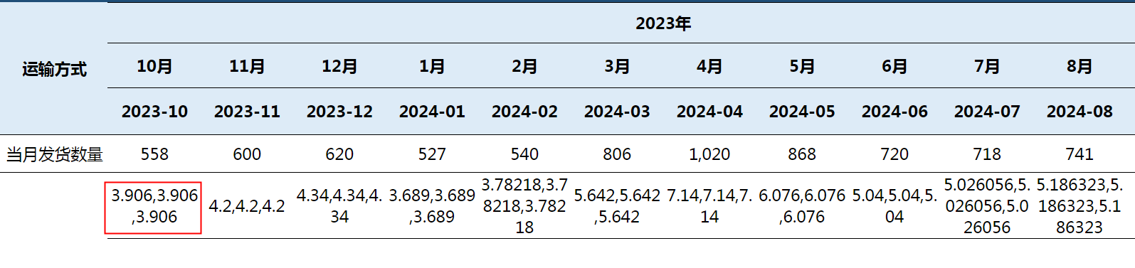

  • 帆软用户isPbG51FBd 帆软用户isPbG51FBd(提问者) 修改竖向之后,还是三行数据,更新到题目里面了,您看下
    2024-01-31 11:24
  • 用户k6280494 用户k6280494 回复 帆软用户isPbG51FBd(提问者) 数据集就是三行数据啊
    2024-01-31 11:26
  • 帆软用户isPbG51FBd 帆软用户isPbG51FBd(提问者) 回复 用户k6280494 没理解,一种运输方式,我的数量对应就是一行。如图所示,我一种运输方式,对应三行相同的数据,肯定是错误的
    2024-01-31 11:31
WZXLv5初级互助
发布于2024-1-31 11:31
产生原因应该是和这个单元格有三个有关,你的左父格选的D6,试试换成默认的看看,再数据过滤里面写筛选条件
