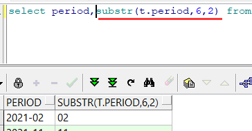

华莉星宸Lv7专家互助
发布于2024-2-18 10:15(编辑于 2024-2-18 10:47)
使用的什么数据库?直接这样截图?
oracle截取:select substr(DATEMONTH,5,2) from 表;
Mysql截取:select substring(DATEMONTH,5,2) from 表;
  • 十三SSan 十三SSan(提问者) 使用的Oracle数据库,使用该公式后显示无法识别 substr
    2024-02-18 10:39
  • 华莉星宸 华莉星宸 回复 十三SSan(提问者) 这是oracle标准函数啊,可以的啊
    2024-02-18 10:48
  • 十三SSan 十三SSan(提问者) 回复 华莉星宸 我在数据使用该语句查询可以正常使用,但是放到帆软上就提示不对
    2024-02-18 10:52

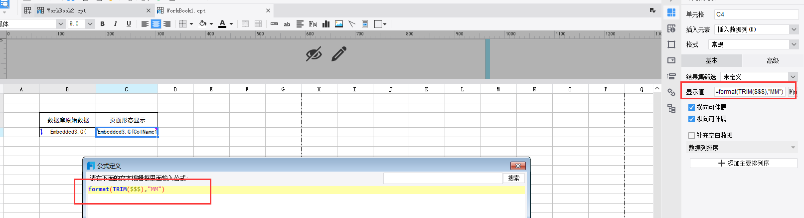

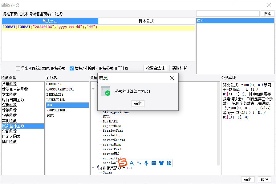

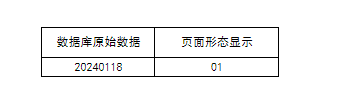

ID1208Lv6高级互助
发布于2024-2-18 10:43
注意数据库中的空格之类的问题,先用trim去除,然后format
