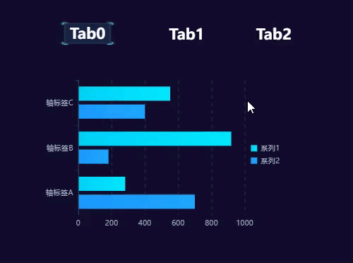

页面使用决策报表制作,通过按钮点击跳转不同tab页,之后目录导航只有一个就好了,
页面权限通过控制显示切换按钮设置
自定义按钮切换Tab页:
https://help.fanruan.com/finereport/doc-view-5057.html
JS通过判断用户/部门/角色控制决策报表的组件查看权限:
https://help.fanruan.com/finereport/doc-view-3698.html

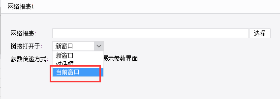

多个目录导航,具体指什么?
如果是左侧不同菜单,是跳转不同页签
如果是页内超链接打开,可以选择当前窗口,JS的话可以用_self

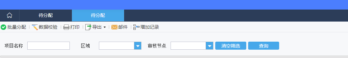

  • ii起风了 ii起风了(提问者) 就是当我点击待分配和已分配都应该打开同一个页签,而不是两个相同的页签
    2024-02-19 11:44
  • ID1208 ID1208 回复 ii起风了(提问者) 截图里面是两个菜单,默认是打开两个页签,另外模板是不是单独设置了模板名,上面的页签名好像不对应?
    2024-02-19 11:54

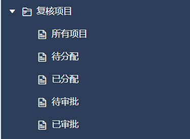

gordon-frLv4见习互助
发布于2024-2-19 14:48
这个帆软不支持,可以采用变通的方法:
1、将待分配、已分配、待审批等页面通过链接或者按钮的方式放到一个页面上,根据实际数据状态的不同,使得某些状态的链接可以点击跳转,哪些不能跳转;
2、一个报表中可以放多个 sheet,也可以使用一个报表多个 sheet 的形式达到类似的效果。
因为帆软左边导航目录,一个目录名称对应的路径就是打开一个页面并呈现一个报表,和浏览器的页签差不多。
