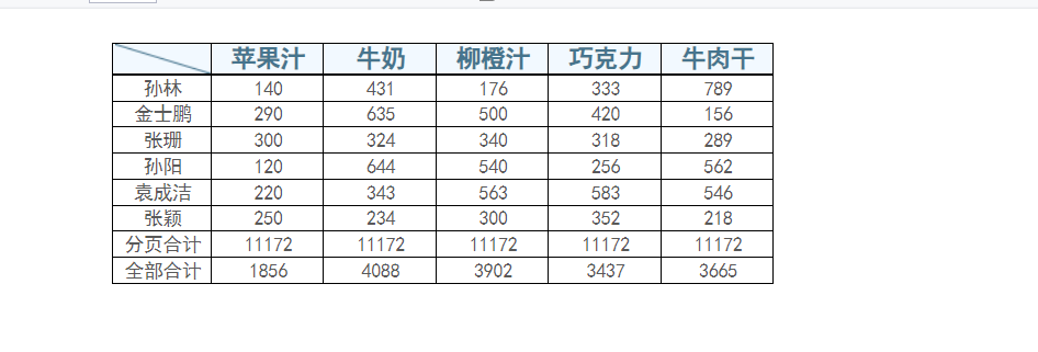

分页求和怎么操作
分页求和怎么操作
yzmhXexN0484329
发布于 2024-2-21 00:16

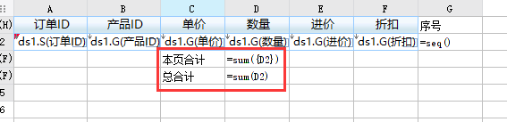

发布于2024-2-21 08:38
可以这样求和
(4)
yzmhXexN0484329(提问者)
我是用的这个公式,然后得到了上面的合,不知道为啥数据不对
2024-02-21 13:22
华莉星宸
回复 yzmhXexN0484329(提问者)
最后两行合计 设置了重复结尾行?
2024-02-21 14:20
回复 华莉星宸
是的,设置了重复结尾行
2024-02-21 14:28
华莉星宸
上传一个内置模板看看吧,应该是没问题的,我试过了
2024-02-21 14:33
