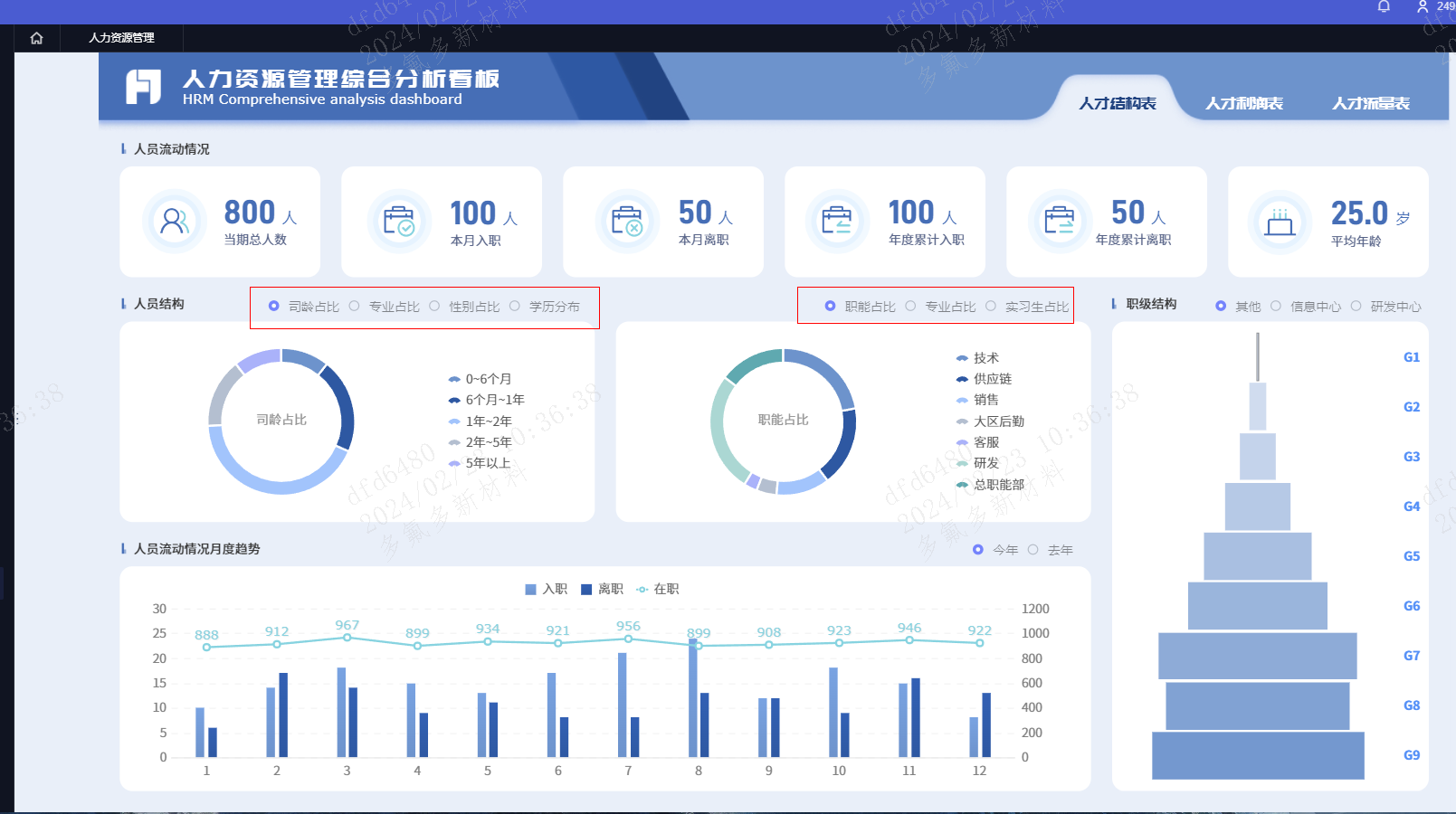

请教下这张报表的点击切换图表是怎么实现的?
我看了下数据集有个参数,根据不同的参数查询不同的数据,但这个传参在哪设置的?我能不能采用不同的数据集,根据选项切换不同的图表。

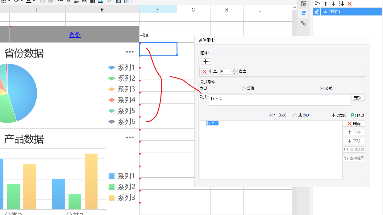

如果你方便,可以写在一个数据集,不然就写多个数据集,然后隐藏图表,根据参数显示图表就行了
参考截图

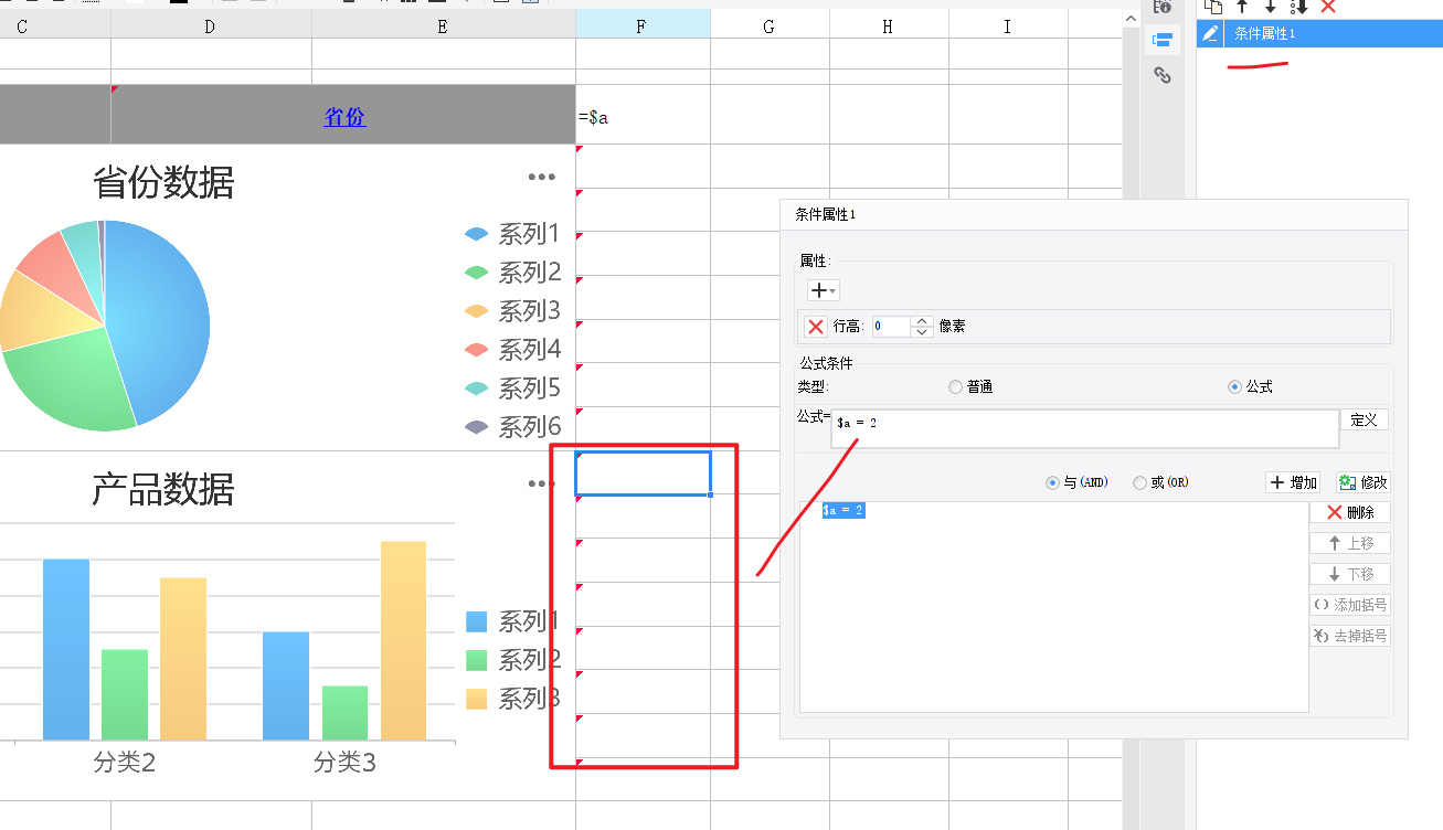

  • CD20160914 CD20160914 回复 2490322874(提问者) 多个数据集是一样的。你设置好默认参数后,再用条件属性隐藏图表就行了。当用户选择不同的参数。就只显示那一人对应的图表即可!!
    2024-02-23 11:32

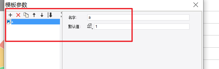

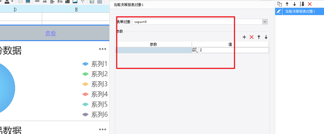

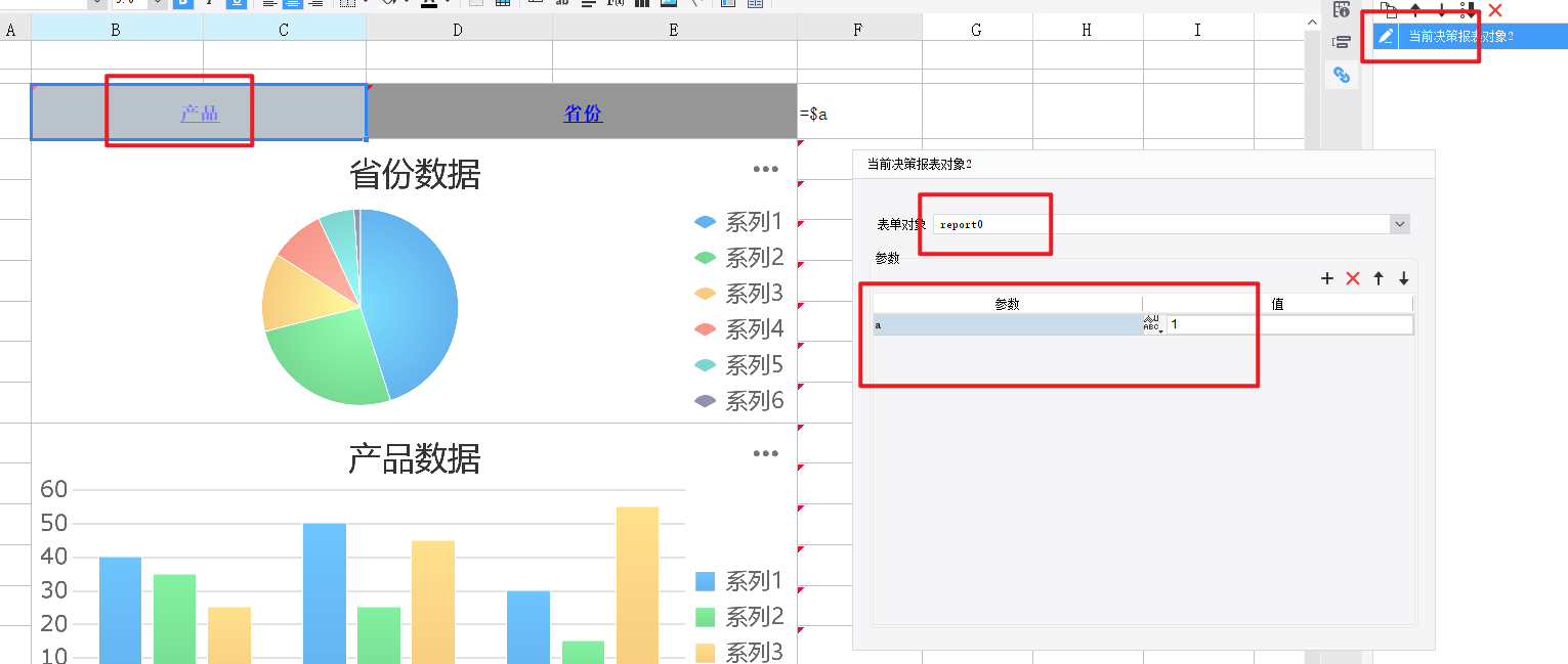

  • CD20160914 CD20160914 回复 2490322874(提问者) 参数类似上面的设置。最后把那个辅助列,条件属性的隐藏起来就可以切换了。注意模板参数设置一下默认值
