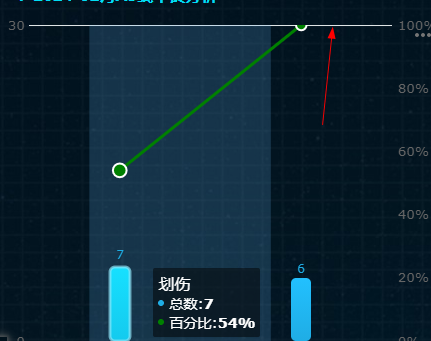

帆软报表里的条形折现组合图最上面的线怎么去掉
请教各位大佬们,帆软报表里的条形折现组合图最上面的线怎么去掉(下图箭头的线)

设置了警戒线?

它自动出来的,我设置了一个主刻度值

设置最大值就行了吧,不需要设置主刻度值

你是不是设置了Y轴最大值1了,最大值改成1.1试试,这样就不会挡住了

但是这样的话它右侧最大会显示110%,我只想显示100%

那没办法,最大值100%,你达到极限,肯定会被遮挡住的。。试试1.02,1.03看看,显示应该还是100%最大,但是会出一些上限,不会遮挡很多
