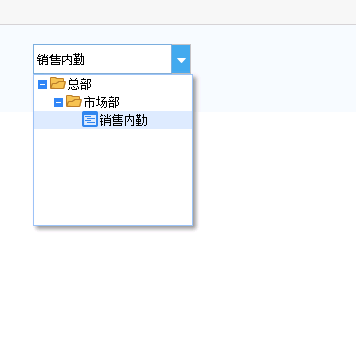

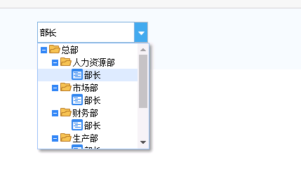

下拉树控件能否在模糊搜索之后,只显示每一个目录下符合条件的项
自动快速构建的下拉树控件在开启模糊搜索之后,能否根据搜索内容只显示目录中相关的项,而不是显示该目录下所有项
FineReport shawnTao 发布于 2024-2-27 16:00 (编辑于 2024-2-27 16:14)
发布于2024-2-27 16:04
测试,只有输入的,不是全部

  • shawnTao shawnTao(提问者) 已经更新问题了,是不是控件不支持啊
    2024-02-27 16:14
  • snrtuemc snrtuemc 回复 shawnTao(提问者) 你这个,二分线下定制,实际值,是不是有9006,这样也会筛选出来的的
    2024-02-27 16:17
  • shawnTao shawnTao(提问者) 回复 snrtuemc 刚刚看了下,确实,我看了文档,现在实际值和显示值都能匹配了,那能否只匹配显示值呢,我现在的版本是11.0.24
    2024-02-27 16:20
  • snrtuemc snrtuemc 回复 shawnTao(提问者) 这个目前暂时不支持

用户k6280494Lv6专家互助
发布于2024-2-27 16:01
不支持
shirokoLv6资深互助
发布于2024-2-27 16:02
你可以自己构建,对数据集先做模糊筛选本来就只剩相关项了,这个时候从数据集构建的树自然不包括非相关项
  • shawnTao shawnTao(提问者) 实在不行只能这样了
    2024-02-27 16:13
  • shawnTao shawnTao(提问者) 突然想到一个问题,是不是要通过js获取下拉树的输入框,然后设置为参数才能传参并对数据集进行模糊搜索,就是不知道支不支持。
    2024-02-27 16:17
