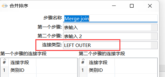

我在kettle中想用Merge join 记录集连接组件把两个表输入的数据连接起来,

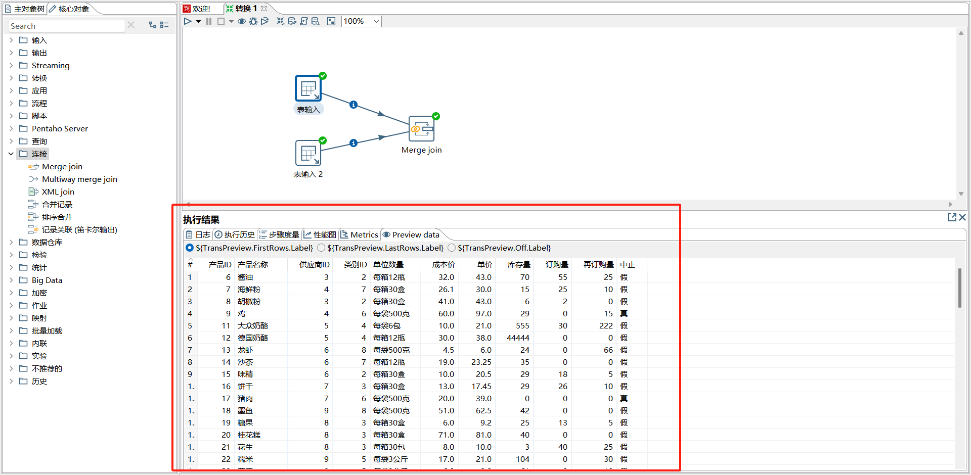

这是表1的数据

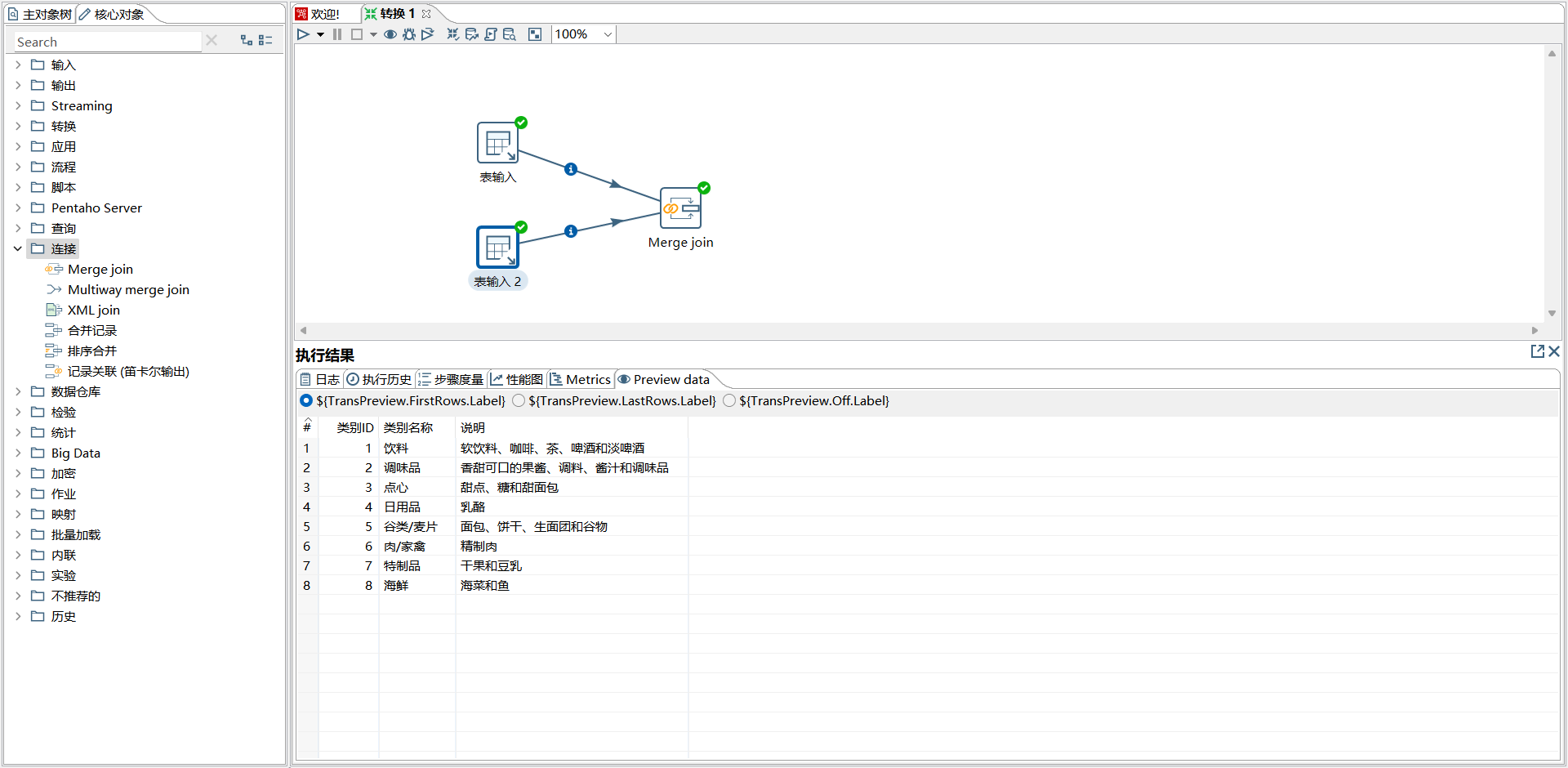

这是表2的数据

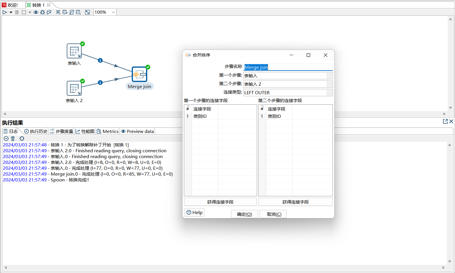

Merge join组件这样设置的

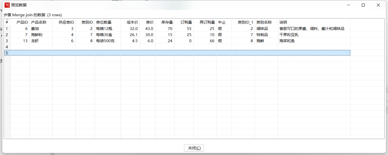

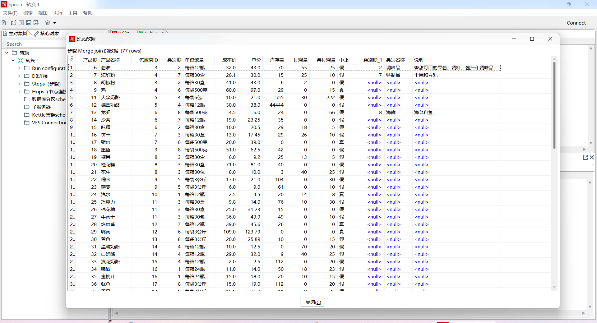

但合并结果却是这样,这是为什么,是我组件用错了吗?
连接方式改成inner join就这样子了

先要用排序组件,然后用结果集连接组件
  • 姬迷怎滴 姬迷怎滴(提问者) 懂了,要先把相关联的字段进行相同的排序才行对吧
    2024-03-04 09:25
  • 胡歌 胡歌 回复 姬迷怎滴(提问者) 是的
    2024-03-04 09:36

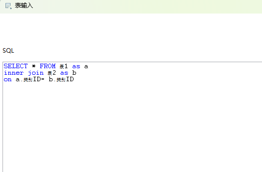

直接在表输入中 写SQL将两个表关联起来,就好啦~
SELECT * FROM 表1 as a
inner join 表2 as b
on a.类别ID= b.类别ID
改成inner join试试
  • 姬迷怎滴 姬迷怎滴(提问者) 不行的,题目要求是使用组件进行连接,没搞懂哪里不对
    2024-03-04 08:40
  • 华莉星宸 华莉星宸 回复 姬迷怎滴(提问者) 改成inner join
    2024-03-04 08:47
