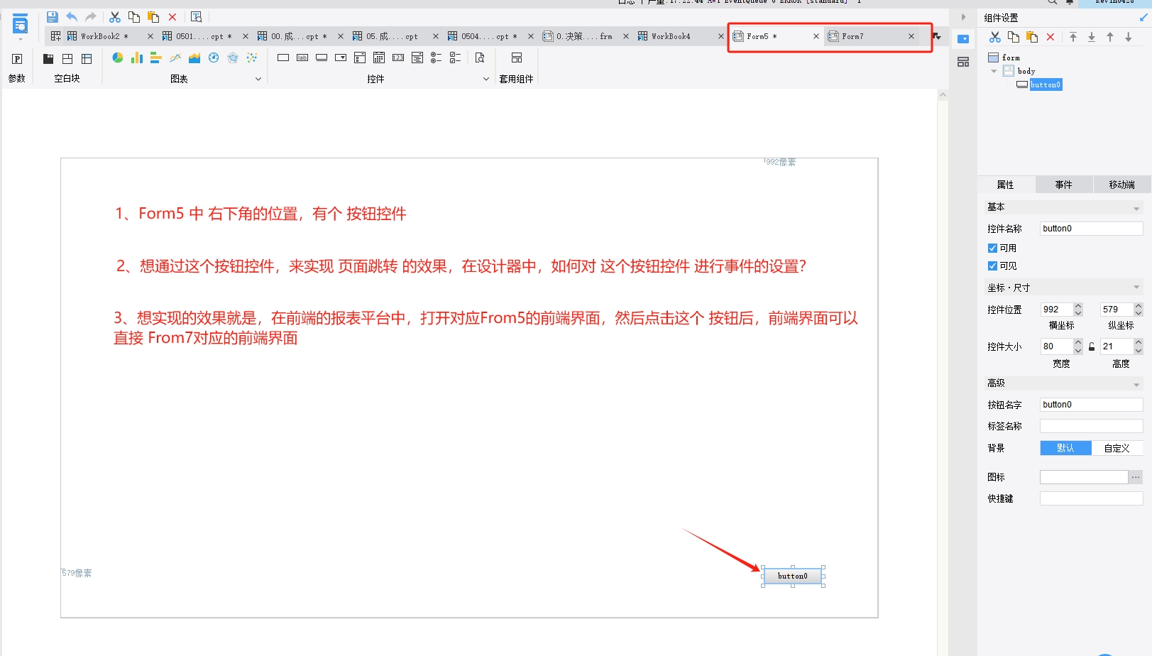

跳转事件的JS语句
FineReport kevin0428 发布于 2024-3-4 17:42

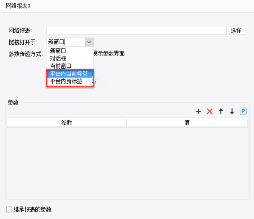

平台新标签页打开超链 https://help.fanruan.com/finereport/doc-view-4229.html
这个js,一样的title就可以在原页面打开
或者直接插件,不要按钮,改成报表块单元格超链接
平台内打开标签页插件 https://help.fanruan.com/finereport/doc-view-2415.html

  • 用户k6280494 用户k6280494 回复 kevin0428(提问者) 只能开新页面,不能指向原来已有页面
    2024-03-04 17:55
  • kevin0428 kevin0428(提问者) 回复 用户k6280494 window.location = encodeURI(encodeURI(\"${servletURL}?viewlet=demo/analytics/收益分析联动.frm\")); 改这句最后面 =demo/analytics/收益分析联动.frm 就行?
    2024-03-04 18:18

使用网页框:使用点击事件改变网页框的 src就可实现
