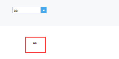

下拉框设置默认值
下拉框设置了默认值,也在初始化后显示了,但是表格内容没有代入默认值,必须得再点击一下下拉框才代入下拉框值,这个怎么解决呢
FineReport 削于 发布于 2024-3-5 11:11

  • 削于 削于(提问者) 不行,我加到控件的控件值里面,初始化后控件有显示值,但是联动的报表没有计算,必须点一下控件才能计算

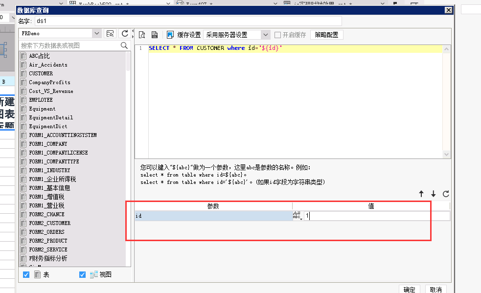

你是决策报表,是吧
这个需要直接数据集那边设置
  • 削于 削于(提问者) 不行,我得去判断最大更新日期的值,我加到控件的控件值里面,初始化后控件有显示值,但是联动的报表没有计算,必须点一下控件才能计算
    2024-03-05 11:20
  • snrtuemc snrtuemc 回复 削于(提问者) 决策报表是有这个问题的。。
    2024-03-05 11:23

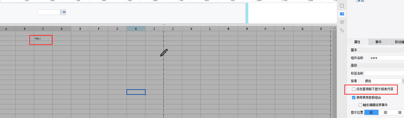

发布于2024-3-5 11:42
决策报表设置模板参数。给它一个默认值
CarsenLv4初级互助
发布于2024-3-5 11:43
在报表块里面随便找个单元格写=$参数,再看一下
