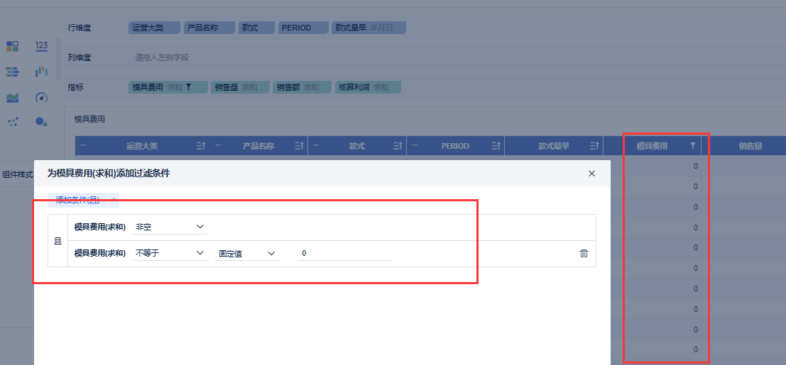

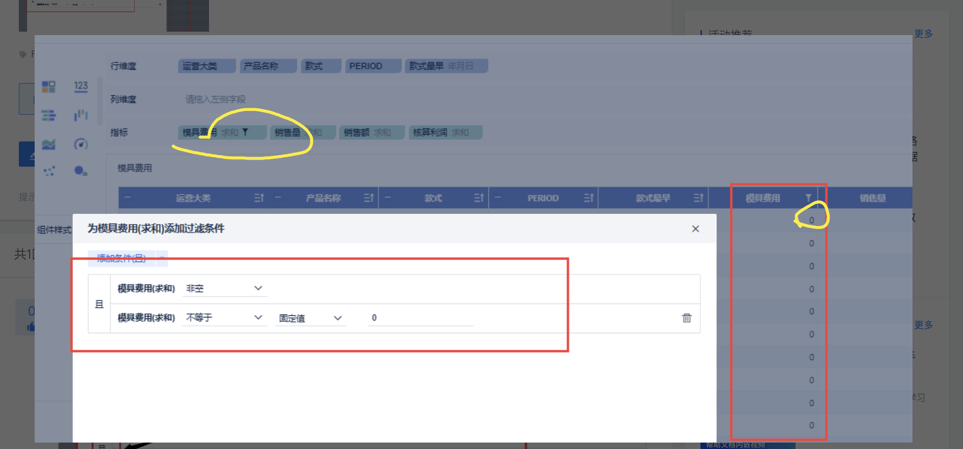

如图过滤条件如下,但是结果未过滤到

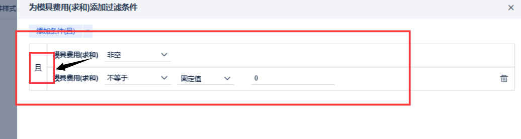

发布于2024-3-6 14:26
且换成或

疯疯(提问者)
不管且或者或都有

snrtuemc
回复 疯疯(提问者)
换个,非空,或者 大于0,或者 小于0,不用不等于

疯疯(提问者)
回复 snrtuemc
试了,确实只有改成上面大于或者小于,不能用第一个

发布于2024-3-6 20:55
-- 检查“模具费用”指标值的格式格式是否存在小数,虽然前端显示整数0,但不排除实际值存在数据;
