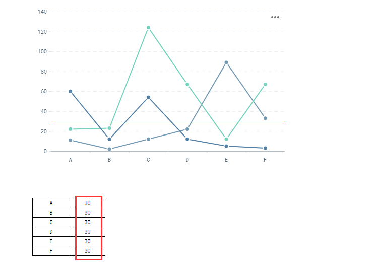

FineReport 红豆吐司 发布于 2024-3-8 11:17 (编辑于 2024-3-8 11:18)

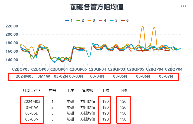

红豆吐司Lv3初级互助
发布于2024-3-12 17:42
警戒线无法满足跟随横坐标形成趋势,警戒线改到折线图的分类呈现

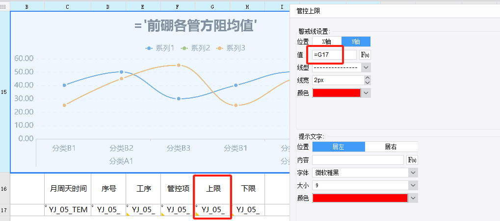

=UNIQUEARRAY(G7)   去重试试
发布于2024-3-8 11:19
这个需要制定一个的那元个,而且需要数据
你这样,取到是数组,会有问题的
  • 红豆吐司 红豆吐司(提问者) 警戒线不能根据横坐标需要的月周天趋势呈现折现形态吗?只能一个定制展示?比如月预警值是30,周预警值是20,天预警值是10,,只能区一个值30
    2024-03-08 11:22
  • snrtuemc snrtuemc 回复 红豆吐司(提问者) 是的,要么你设置多个警戒线,你讲的月,周,天,分开3个设置
    2024-03-08 11:24
  • 红豆吐司 红豆吐司(提问者) 回复 snrtuemc 那就会十几条警戒线,太丑了
    2024-03-08 11:40
  • snrtuemc snrtuemc 回复 红豆吐司(提问者) 这个看你需求,一般设置警戒线,基本上下限就可以
    2024-03-08 11:41
用户k6280494Lv6专家互助
发布于2024-3-8 11:20
=UNIQUEARRAY(G17)

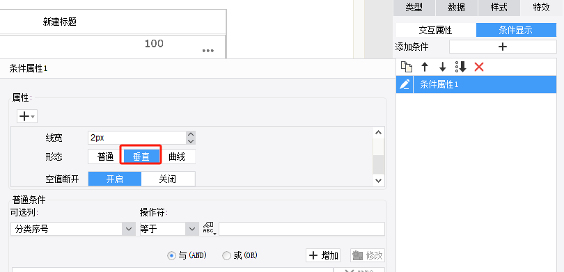

华莉星宸Lv7专家互助
发布于2024-3-8 11:26
把警戒值单独做一个系列来处理
在利用条件属性,线型设置为垂直
