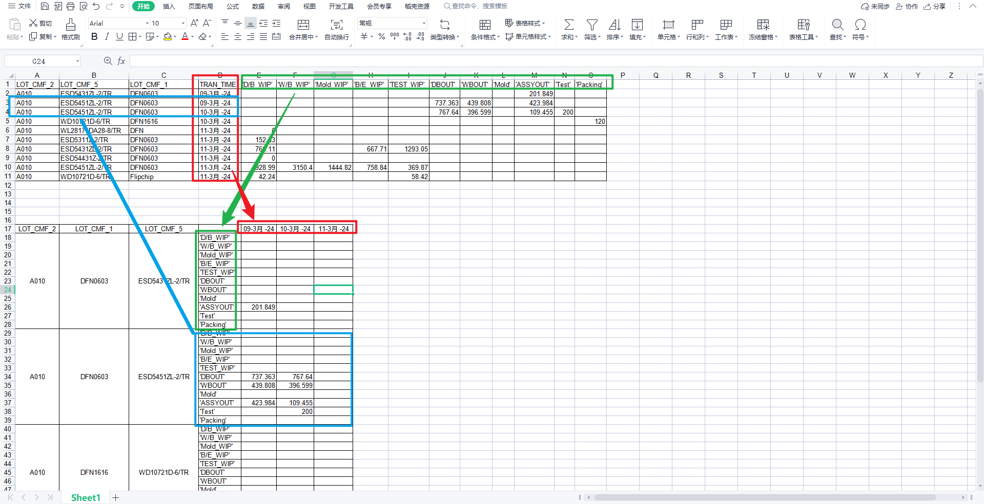

想要检数据的前11行转换为下面的这种格式在报表中显示出

select LOT_CMF_2, LOT_CMF_5, LOT_CMF_1, TRAN_TIME, 'D/B_WIP' as type,D/B_WIP as value
from table
where D/B_WIP is not null
union all
select LOT_CMF_2, LOT_CMF_5, LOT_CMF_1, TRAN_TIME, 'W/B_WIP' as type,W/B_WIP as value
from table
where W/B_WIP is not null
union all
select LOT_CMF_2, LOT_CMF_5, LOT_CMF_1, TRAN_TIME, 'Mold_WIP' as type,Mold_WIP as value
from table
where Mold_WIP is not null
以此类推
按照上面的sql进行取数

在数据库里处理好就行。

  • ZxxT ZxxT 回复 CvUMMBqr(提问者) 尽量不要在数据库里行转列,数据库里就存储明细表然后使用设计器的横纵拓展功能与分组,进行行列设计。

 重点要看你的数据库中的数据是怎么存储的?才能有好的解决方案
交叉报表-https://help.fanruan.com/finereport/doc-view-2107.html

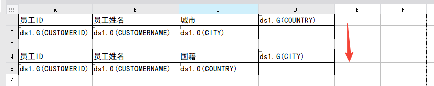

如果不想改数据集的话,那横向扩展和纵向扩展的字段调换位置。横向改纵向,纵向改横向。
