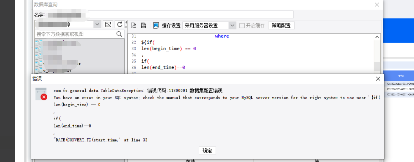

求问这个报错具体是什么意思啊?下面这个sql语句

点一下查看执行SQL,然后把SQL复制到navicat上去运行一下就知道哪里报错了

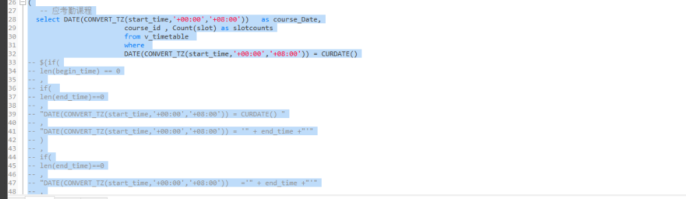

  • 华莉星宸 华莉星宸 回复 HmjijsbZ(提问者) 不要搞个图片哇~感觉是你SQL嵌套有问题

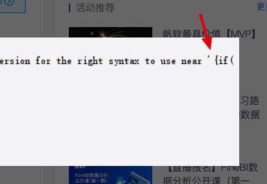

gordon-frLv4见习互助
发布于2024-3-11 10:12
语法问题: {} 的前面要加 $

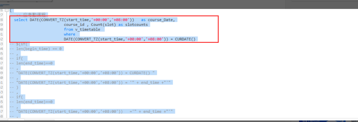

SQL语句中的if嵌套
where 1=1
${if(len(A)=0,"",if(len(B)=0,"","and 字段a='"+B+"'"))}
发布于2024-3-11 10:20
在帆软数据集中,不用注释写法,只剩下你要的
