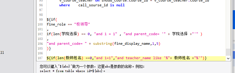

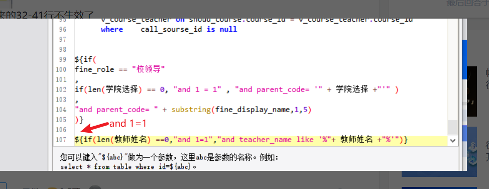

求助,为啥我加入一段新的if条件语句之后,导致了一部分旧的if语句不生效了?

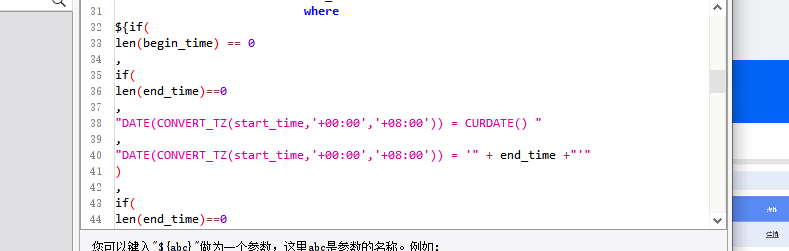

把上图99-107行加入之后,原来的32-41行不生效了

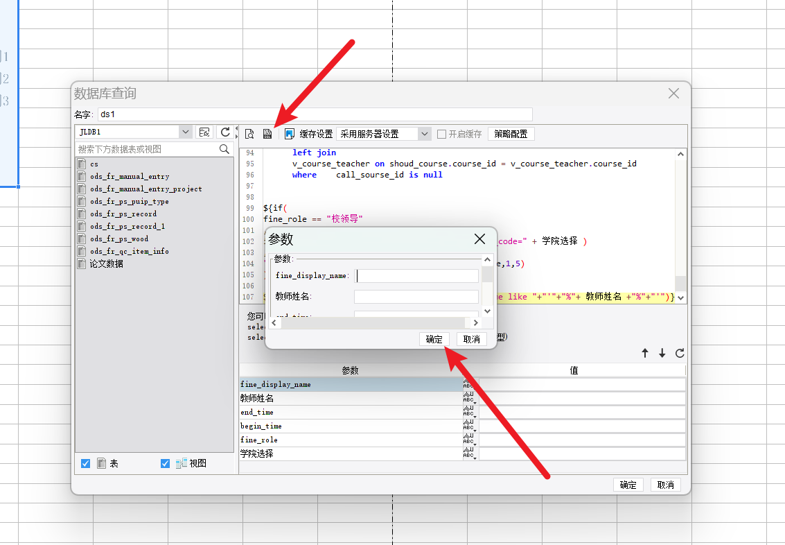

你这样可以把执行的sql给复制出来看看在Navicat能不能执行,我看你这边参数好像都没有写对,执行的sql都是有问题的。

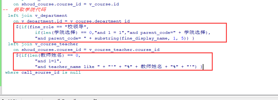

不是很清楚你的表数据,
感觉应该是要把最后的99-107行的数据 放到对应的表查询
因为你放到最后面的where里面,前面的left join就失效了,相当于是inner join
