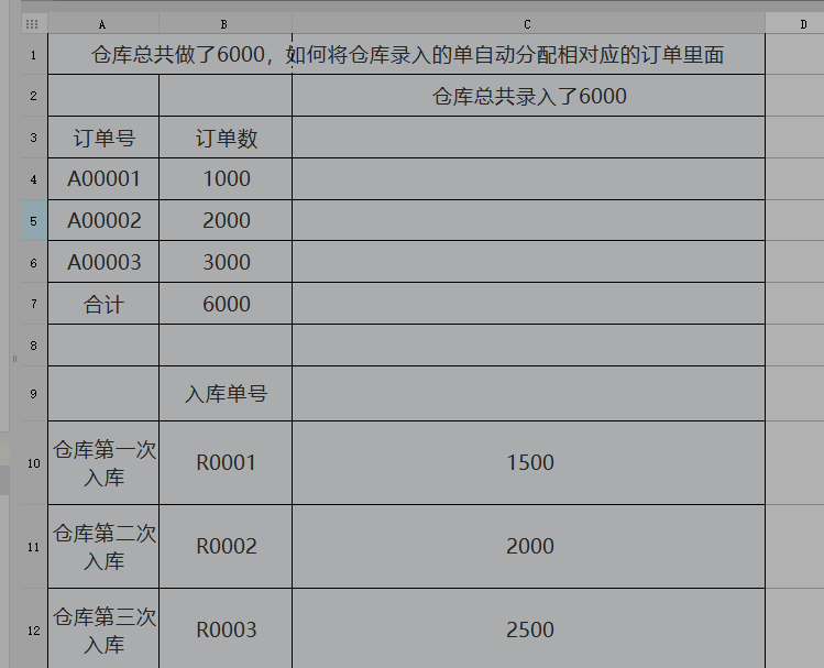

仓库总共做了6000,如何将仓库录入的单自动分配相对应的订单里面
具体需求如下:
一共有三个订单,仓库总共做了6000,如何将仓库录入的单自动分配相对应的订单里面,订单是1000就入1000
仓库录入1500  就把1000分配给A0001订单 剩余的500就分配给A0002的订单,直到分配完成。
入库数量自动分配案例.zip         这个是库存为5200的模板
入库数量自动分配案例.rar  表1200那个应该是2200

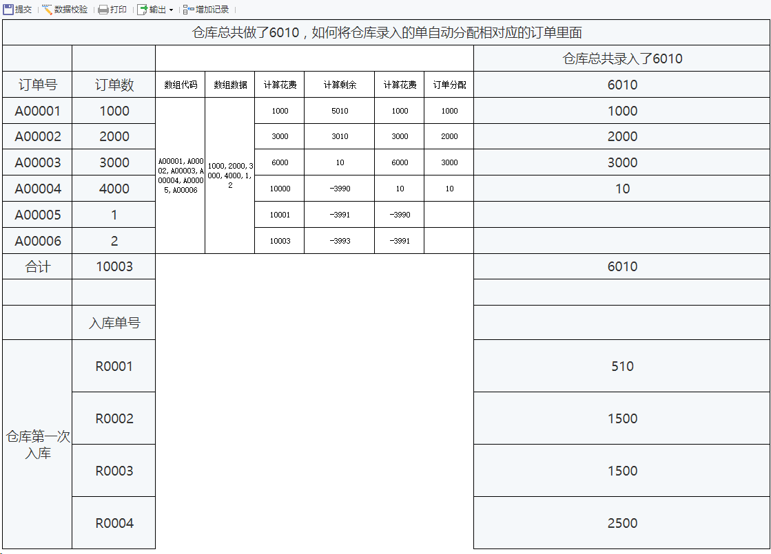

发布于2024-3-21 16:32(编辑于 2024-3-27 10:45)
入库数量自动分配案例.zip
(20240327修改)

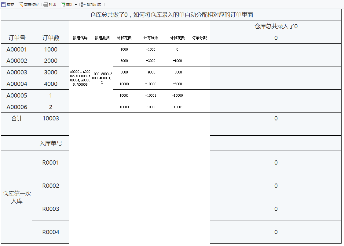

根据你的问题,我测试了一个方案,不过得看你的数据量决定了
仓库为5200时
仓库为14500时

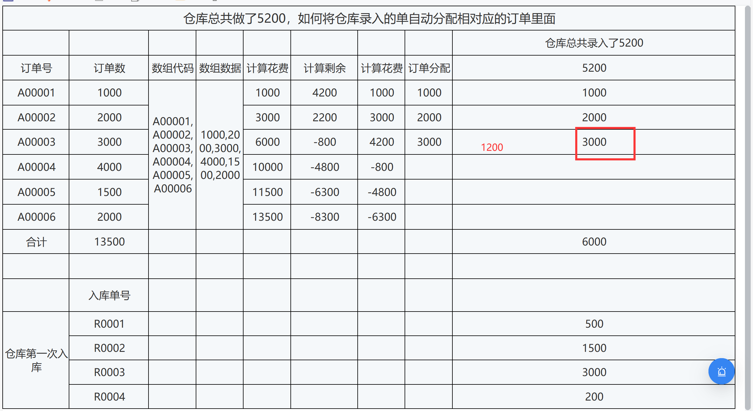

  • 1104845 1104845(提问者) 我测试你的模板,不行,我已经上传到我的问题里面了,以及附件,我把库存改成了5200,还有2200未分配
    2024-03-26 14:48
  • 浪哩浪 浪哩浪 回复 1104845(提问者) 我修改了下,试了下,你可以看看
    2024-03-27 10:13

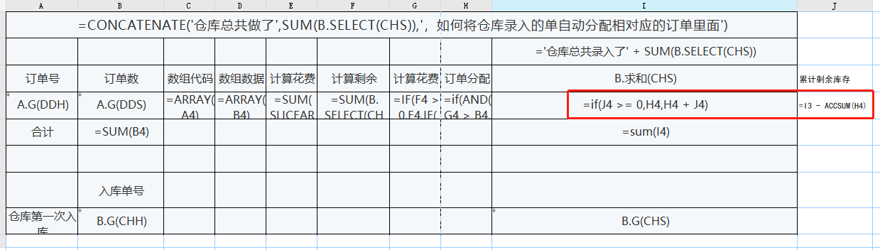

发布于2024-3-26 16:06
需要层次坐标累计,参考逐层累计 - FineReport帮助文档 - 全面的报表使用教程和学习资料 (fanruan.com)
入库数量自动分配案例.zip 求的是累计已分配量,也可以用其他方法
