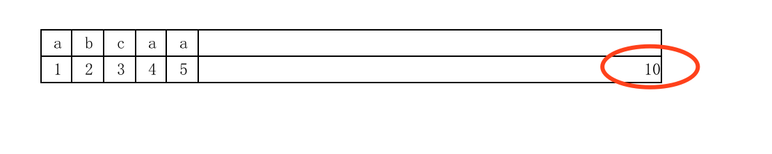

如何按条件求和?
如下图,这样的数据如何在后面总计的时候对前面列按条件求和?
前面 的数据不是横向扩展出来的,是我直接手工写的这么多列。。。所以只想知道在最后如何实现类似sumif的功能。。。我搜索了。按这个来不行

楼主:  参考下面文档的"C.固定列扩展行表求满足条件的(行/列)个数方法" 把count换成sum即可~
http://bbs.fanruan.com/forum.php?mod=viewthread&fid=113&tid=84185
=sum(A2:E2{GREPARRAY(A1:E1,item='a')})
  • CD20160914 CD20160914(提问者) 谢谢,但是我按类似这样改不行:sum(B4[!0]{B3[!0]=\"单量\"}) ,因为我还要判断标题的字符是什么,然后再对标题的下一列数据求和。

  • CD20160914 CD20160914(提问者) 回复 zsh331 谢谢,不对,我看你更新这个公式。它的结果最终只对B列的数据是单量求和了。而像其它列,E列。H列。。没有求和到。。。就类似现在只限制了B列单元格是单量。。。 我改成这样:sum(B4[;!0]{B3[!0]=\"单量\"}) 也不行。

  • CD20160914 CD20160914(提问者) 回复 zsh331 我前面的列不是横向扩展出来的。我是写了很多列。就相当于前面的列是固定的。。B列到Y列是固定的。不是通过横向扩展出来的。所以用你的这个公式就不行。

你把你的数据弄成 内置数据集或模板数据集 拉出来扩展不就行了。

  • CD20160914 CD20160914(提问者) 我前面的列也是判断后再注和的。如果我再要在SQL中加上合计,就是感觉要写好多再加了。。。所以想在报表中来实现

  • touyuan001 touyuan001 回复 CD20160914(提问者) 基础数据弄成数据集就好了,合计的可以拉到报表中通过公式来实现。并没有你想的那么复杂

  • CD20160914 CD20160914(提问者) 回复 touyuan001 我是不想在数据集中写了。主要是有很多列。。。不然我也可以用sum(B4,E4,H4,K4)类似这样了。。。主要是想偷个懒,,,看在报表中如何按条件求和。。

  • touyuan001 touyuan001 回复 CD20160914(提问者) 你看看我改的答案。使用 =GREPARRAY(A1:A5,item>2)
