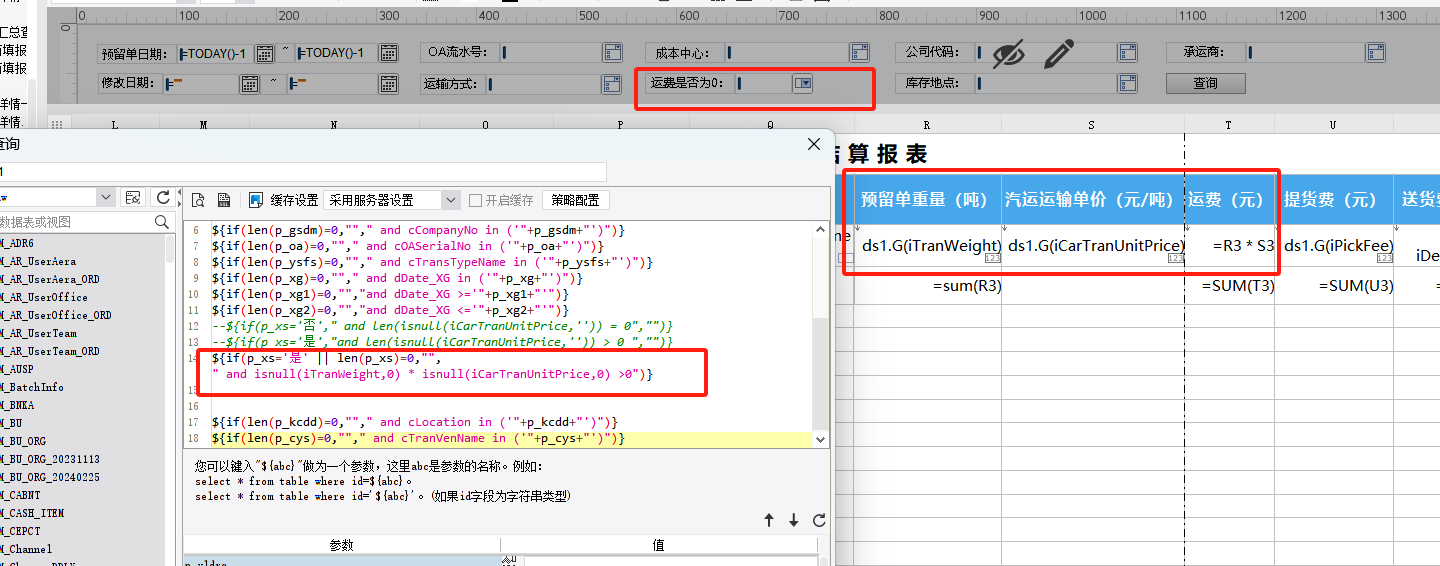

T3=R3*S3;根据‘运费是否为0’这个筛选条件来显示不同的数据(是:显示运费为0的数据,否:显示运费不为0的数据,不勾选则全部显示),如何在数据集中编写呢??image.png

如果要放要数据集,建议直接在数据集计算运费,用判断是否为0
加个数据列 if(isnull(iTranweight,0)*isnull(icarTranUnitPrice,0)=0,'是','否') as weight_zero
筛选条件 ${if(len(p_xs) == 0,"","and weight_zero = '" + p_xs + "'")}
  • YyANG YyANG(提问者) 显示weight_zero字段无效呢,是不是筛选条件中不能用别名啊?
    2024-03-26 16:43
  • Zhsser Zhsser 回复 YyANG(提问者) 是的,你可以再叠一层select,不然只能把整个数据列计算放在筛选了。但既然运费都是要算的,我一般都会先算运费,再select*做筛选
    2024-03-26 16:47

case WHEN 如果乘积为0则“为0”否则“不为0”,再筛选这个字段
或者条件属性里面行高为 0,设置如果$$$=0且控件选择为“不为0”的时候
发布于2024-3-26 15:42(编辑于 2024-3-26 15:43)
这个不建议数据集处理
直接报表T3单元格设置条件属性,行高为0,然后条件用公式
$$$=0&&$运费是否为0控件="否"
  • YyANG YyANG(提问者) 控制失效呢$$$=0 && $p_xs=\"否\"
    2024-03-26 15:52
  • snrtuemc snrtuemc 回复 YyANG(提问者) 你选择后,需要点击查询才生效的
    2024-03-26 15:54
  • YyANG YyANG(提问者) 回复 snrtuemc 我是这样操作的呢
    2024-03-26 16:28
  • snrtuemc snrtuemc 回复 YyANG(提问者) T3单元格,条件属性,行高为0,然后用公式,正常可以,我本地做了测试可以的啊
    2024-03-26 16:30
