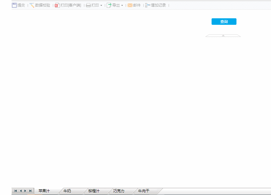

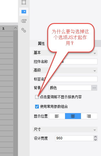

为什么必须取消“点击查询前不显示报表内容”,才能实现切换sheet时隐藏或显示参数面板?原理是什么呢
求问大家:为什么必须取消“点击查询前不显示报表内容”,才能实现切换sheet时隐藏或显示参数面板?原理是什么呢?一直不明白,求教高人朋友。
如何在不取消“点击查询前不显示报表内容”的状态下就可实现切换sheet时隐藏或显示参数面板呢?我尝试过将代码放到参数面板或查询按钮的初始化事件中都不成。
请见附件:
58-JS实现切换sheet时隐藏或显示参数面板.cpt

猜你初始化事件里面是没加setTimeout
因为它的这个js是写在加载结束的事件里面,你写在查询按钮的事件里面就能实现你想要的了。
这个是改好的模板,不取消点击查询也能实现。
  • alu alu(提问者) 又解决了我的一个大疑问!非常非常感谢!我的确在初始化事件里面是没加setTimeout,一直不太明白什么时候使用这个函数。 我将您的代码放在参数面板的初始化事件中也可以。
    2019-11-12 17:13
  • 张洪威 张洪威 回复 alu(提问者) 让js代码在页面初始化的时候就生效好像就会用这个,看模板里面好像都这样用的。
    2019-11-12 17:16
  • alu alu(提问者) 回复 张洪威 明白了,多谢多谢!
