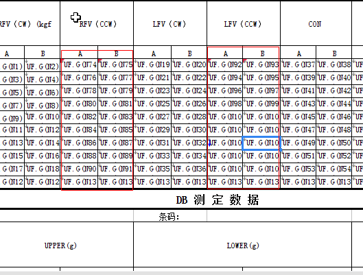

如图:
我只想隐藏上面选中的部分,但是设置列宽为0,就会一起隐藏,有没有办法
只有这一部分

  • 13182656102 13182656102(提问者) 截图只截取了一部分,下面两列那还有内容,且格式很多合并的,怕是不能实现
    2019-11-13 16:44
  • 杨朝健 杨朝健 回复 13182656102(提问者) 你可以给那表格的2列一个特定样式,然后加载后用jquery筛选隐藏
    2019-11-13 16:48
  • 杨朝健 杨朝健 回复 13182656102(提问者) $(\"td[style=\'color:rgb(222,49,49);\']\").css(\"display\",\"none\");
    2019-11-13 17:10
  • 13182656102 13182656102(提问者) 你看看图片,哥,这样的隐藏是不是有点困难
    2019-11-13 17:24
  • 13182656102 13182656102(提问者) 回复 杨朝健 我觉得除了下面两列不能隐藏,下下面也不能隐藏,复杂,所以我觉得做两个模板,可能好一点
    2019-11-13 17:25

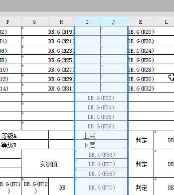

读书人Lv5初级互助
发布于2019-11-13 16:28(编辑于 2019-11-13 16:28)
是这样?
