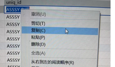

空格去了可以,但是应该是产品的问题,在数据库工具里查询是可以正常查询的,只有在产品里才有这个问题

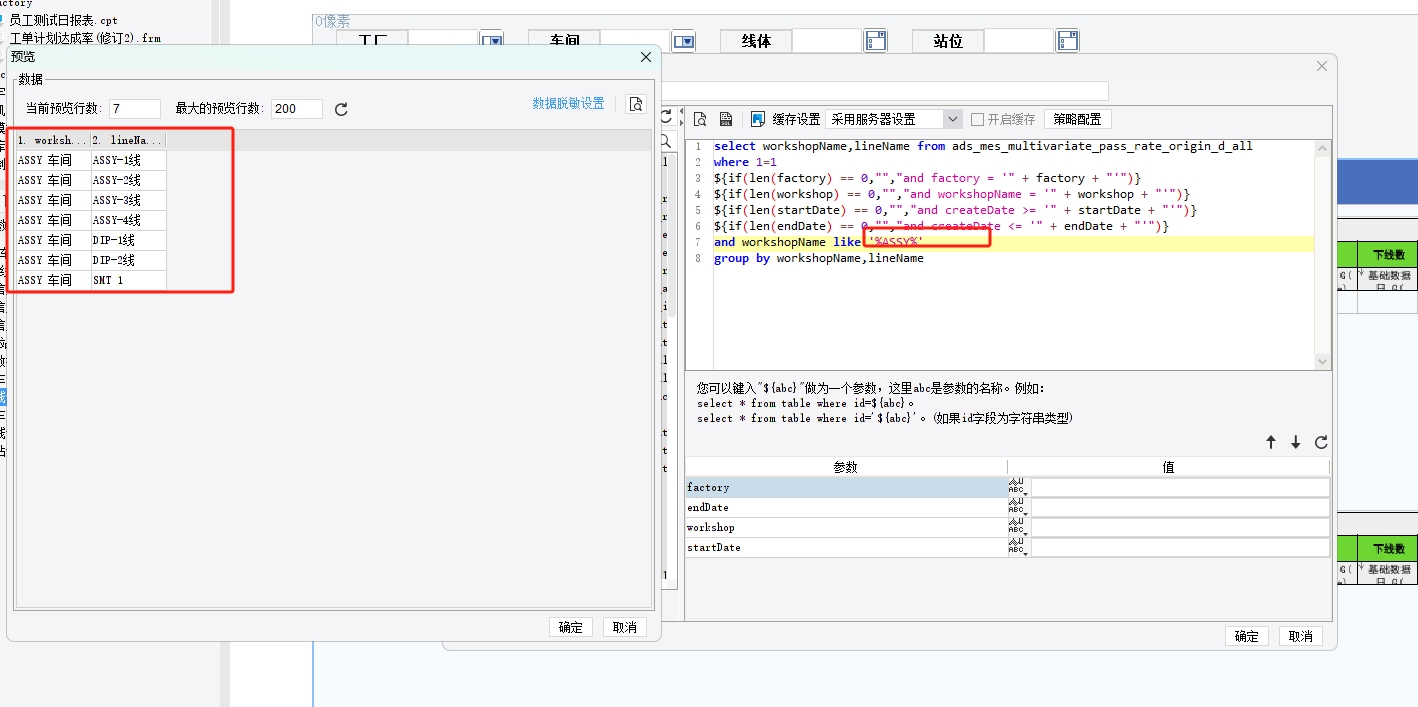

这应该算不上语法问题,补充了一张如,可以看到在数据库工具里是可以正常查询的,而且不用模糊查询,但产品模糊查询和直接条件查询都不行

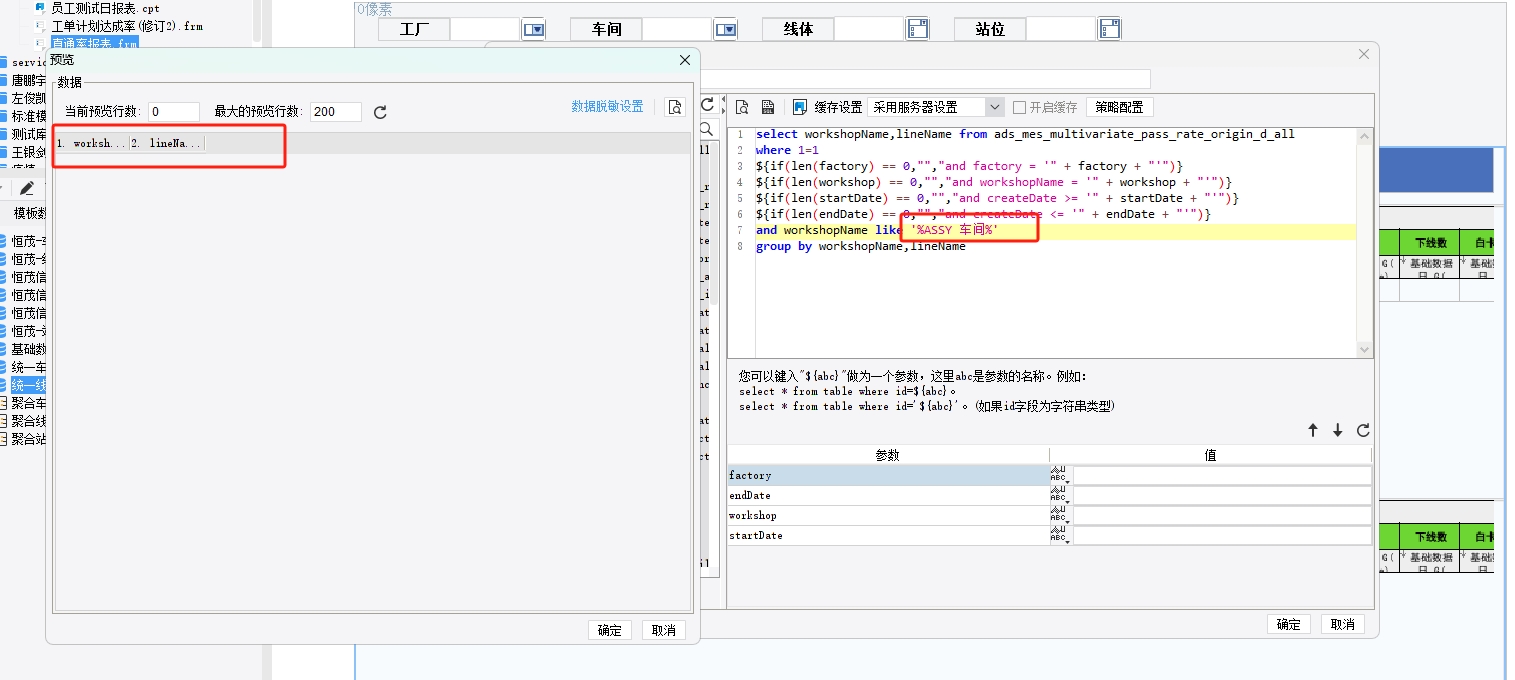

但是需求不是这样,如果没有这个问题,这个地方会直接用=号,like只是验证下,结果发现只要字段中间有空格全字段都不行

岁岁年年(提问者)
回复 qqq
补充了一张图,数据里查询没有问题,您放产品里验证下,这个问题只在产品里有
