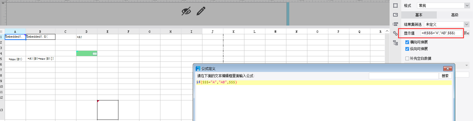

为什么我给一个单元格添加了一个条件属性-新值的公式,然后另外一个单元格用这个单元格做计算,

条件属性新值,你后面单元格也要条件属性,公式去获取,不然直接公式获取是原值的,不是条件属性的新值

换成这个
  • HmjijsbZ HmjijsbZ(提问者) 这样估计不行大佬,这样应该是直接改显示值了,但是我这边条件属性是公式判断的,符合之后,再用公式判断去显示一个值
    2024-04-16 11:42
  • ID1208 ID1208 回复 HmjijsbZ(提问者) ?公式替换进去,判断显示
    2024-04-16 11:47
