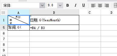

决策报表引用报表块的单元格数据为图表柱状图的数据源,为啥不显示
决策报表引用报表块的单元格数据为图表柱状图的数据源,结果不显示

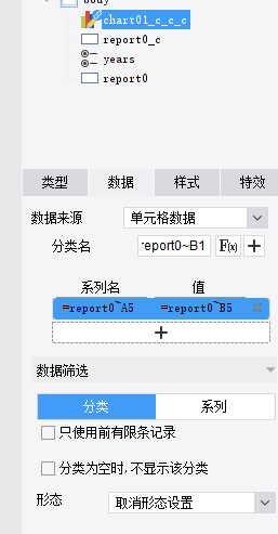

=report0~单元格
=report1~单元格
决策报表数据源-https://help.fanruan.com/finereport/doc-view-638.html
  • BVJhemIP BVJhemIP(提问者) 我这个就是report0~A5,report0~B5

  • 华莉星宸 华莉星宸 回复 BVJhemIP(提问者) 我看你里面有两个报表块,是不是引用错了?有个复制的带_c
    2024-04-23 09:16

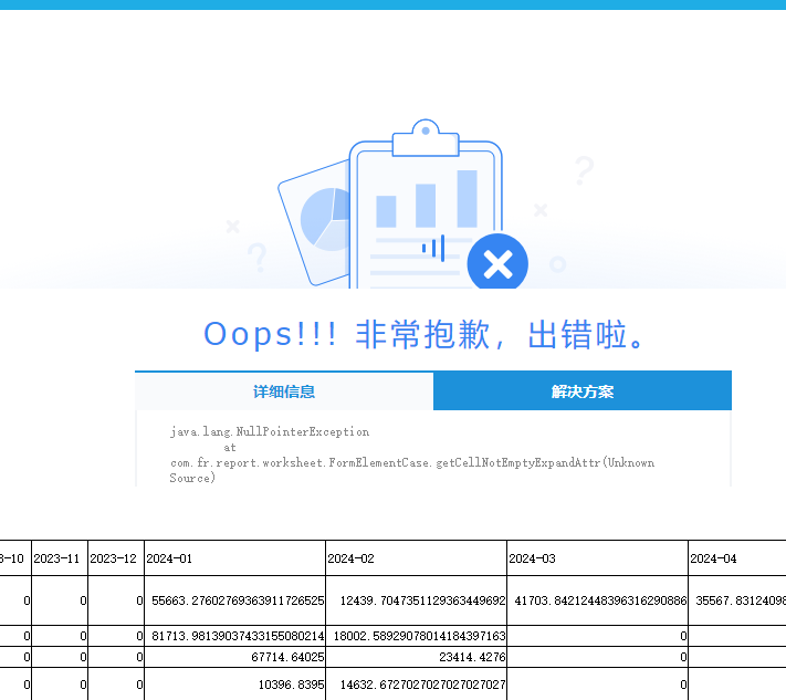

  • BVJhemIP BVJhemIP(提问者) 回复 华莉星宸 这个没错,我在想是不是我除法的问题,B4/B3会出现0/0的情况,但是表格里显示值为0,会不会是这个问题?
    2024-04-23 09:18
  • 华莉星宸 华莉星宸 回复 BVJhemIP(提问者) 表格里面,改一下公式 if(B3=0||len(B3)=0,0,B4/B3)
    2024-04-23 09:20
  • BVJhemIP BVJhemIP(提问者) 回复 华莉星宸 还是一样,这个很奇怪,我单元格里面的图表引用就可以,我想把它拉出来就不行
    2024-04-23 09:22

B4和B3是什么样子的?数据表格数据是什么样的?
先图表中的B5换成一个固定的数,比如100,看看数据能不能出来
