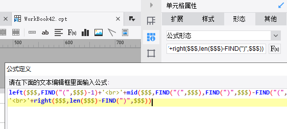

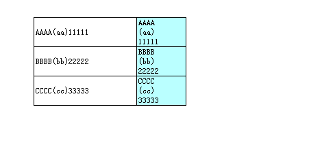

需要像图片这样左边的显示成右边的?在单元格上面用公式形态就行了,然后设置成HTML显示。
left($$$,FIND("(",$$$)-1)+'<br>'+mid($$$,FIND("(",$$$),FIND(")",$$$)-FIND("(",$$$)+1)+'<br>'+right($$$,len($$$)-FIND(")",$$$))

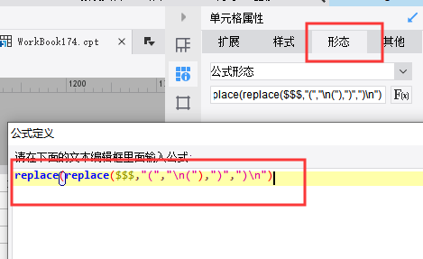

axingLv6专家互助
发布于2019-11-15 10:45
设置形态公式
replace(replace($$$,"(","\n("),")",")\n")
