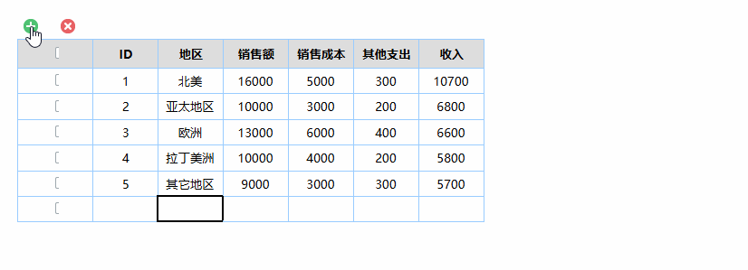

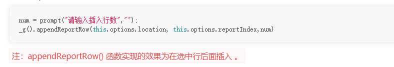

JS实现插入自定义行数 https://help.fanruan.com/finereport/doc-view-1768.html
前面不能是指定单元格,C3这个格式,需要一个位置参数
  • yzm209396 yzm209396(提问者) 这样也是不行,这个函数必须用在插入按钮上吗
    2024-04-26 15:11
  • snrtuemc snrtuemc 回复 yzm209396(提问者) 是的,需要按钮触发。。
    2024-04-26 15:15
