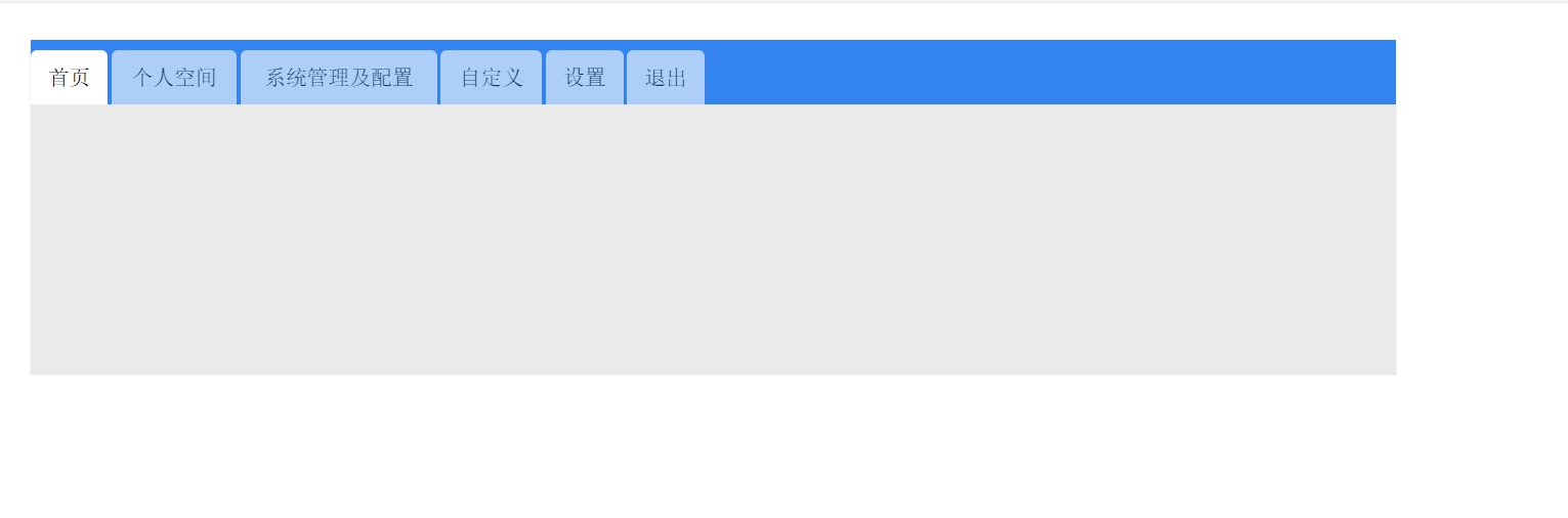

tab块里的标题,如何设置它的宽,和居中

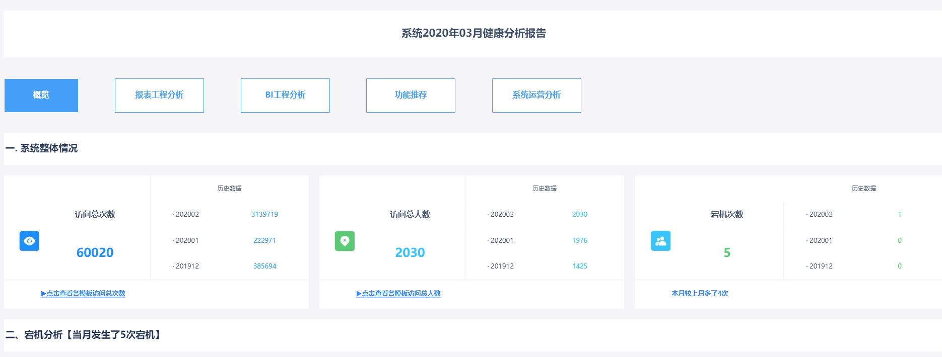

例如这张图
我只有三个标题,但我希望这三个标题能将标题面板占据完,并且居中显示
使用帆软中的教程代码,在他给的示例frm是效果的,但是复制到新的frm就没有了(名字我是有更改的)

  • BoldZzxZ BoldZzxZ(提问者) 这个是有版本要求吗,我使用10.0的没有反应
    2024-05-05 17:08

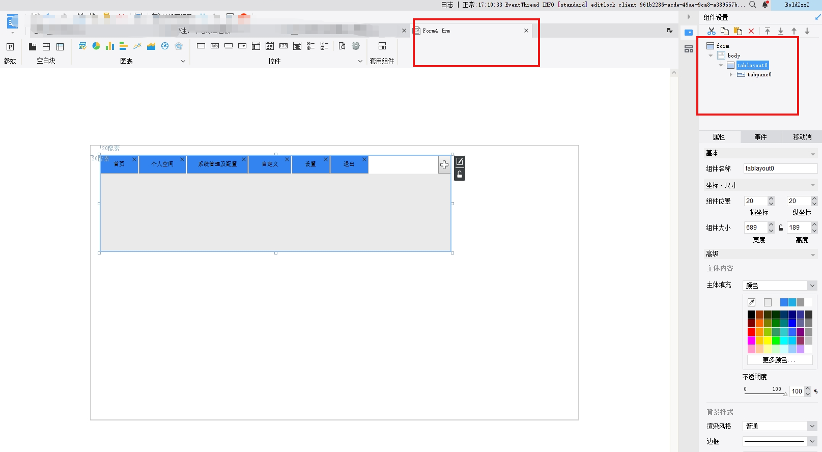

  • BoldZzxZ BoldZzxZ(提问者) 下载教程中的模板frm 预览是等宽的,但是我复制到一个新的frm,更改tab名称后,不起作用
    2024-05-05 17:10
  • Z4u3z1 Z4u3z1 回复 BoldZzxZ(提问者) 第二链接就是帆软10.0 的啊。把文档看完
    2024-05-05 17:12
  • BoldZzxZ BoldZzxZ(提问者) 回复 Z4u3z1 是用第二个链接的js代码设置的
    2024-05-05 17:14

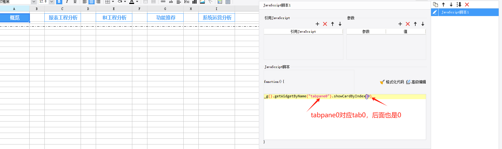

这样可以实现:整体思路是tab+绝对画布+报表块+超链接(js脚本)
  1. 新建一个frm
  2. 拖入tab块
  3. 在tab块中拖入绝对画布(要点击画布进入编辑状态),最上方用一行做标题栏
  4. 利用超级链接js脚本(_g().getWidgetByName("tabpane0").showCardByIndex(0))
可参考fr11的demo-cloud文件夹下有一个cloud.frm
这种方式实现起来比较复杂的,好好摸索下
