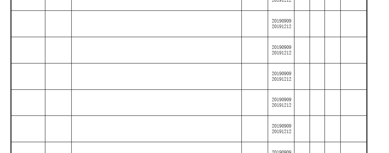

两个字段显示在一格中
目录2.cpt
现在用的公式是:if(len(B5)==0|| len(C5)==0," ",B5+"
"+C5)
但是有个问题蒙求大佬解决
就是得到的值也会在补充的空白行中显示,想要去掉
FineReport 52HZ的信仰 发布于 2019-11-16 17:37 (编辑于 2019-11-17 15:14)
悬赏:4 F币 + 添加悬赏
孤陌Lv6资深互助
发布于2019-11-16 18:01
那你这个公式加个IF判断就好了啊IF(len(a1)=0||len(b1)=0,"",A1+<br>B1)
  • 52HZ的信仰 52HZ的信仰(提问者) 那还有一个问题啊,就是一旦取到值了,那一列全是第一行的值
    2019-11-16 18:43
  • 52HZ的信仰 52HZ的信仰(提问者) 问题更新了,现在就是我说的那个问题
    2019-11-16 19:29
  • 孤陌 孤陌 回复 52HZ的信仰(提问者) 这个就是看你是怎么设计的了 你这个明显是 前面的左父格扩展影响的问题
    2019-11-16 19:31
  • 孤陌 孤陌 回复 52HZ的信仰(提问者) 或者你导出内置数据集模板 发上来 我看 看问题所在
    2019-11-16 19:32
  • 孤陌 孤陌 回复 52HZ的信仰(提问者) 那你 在公式的单元格 公式形态 写公式 IF(LEN(补充空白行的单元格)=0,\"\",$$$)
    2019-11-16 19:44
