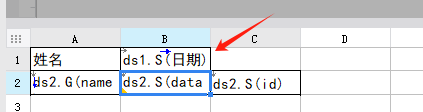

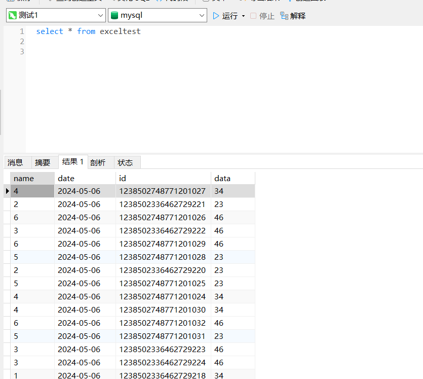

为啥我提交到数据库之后日期都变成一样的了?是我填报属性设置的不对吗
A2设置的是分组
33

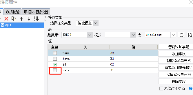

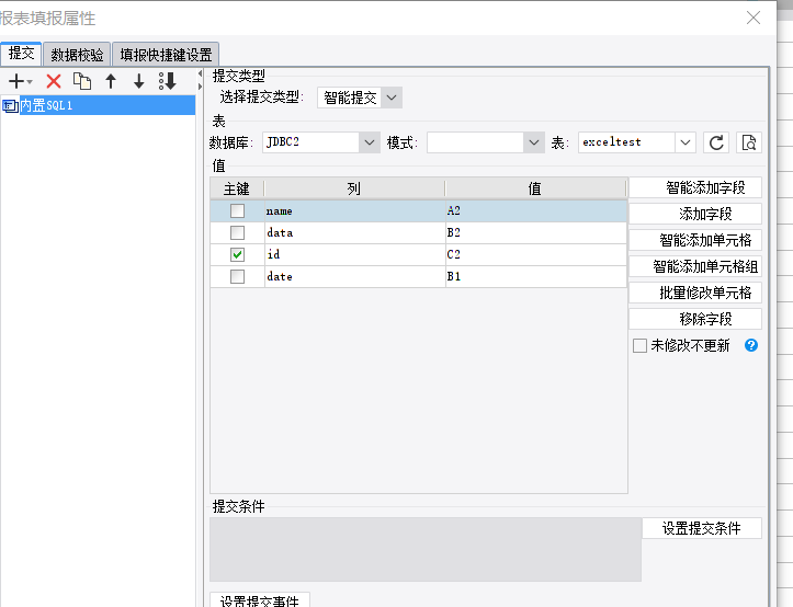

你主键是ID,当然一样,还需要一个其他主键,不同组件才可以

date也是主键吧,这个勾上
  • HmjijsbZ HmjijsbZ(提问者) 您好,这个也勾上之后,数据变成54条了,而且提交不进去数据库了
    2024-05-13 11:29
  • linboding linboding 回复 HmjijsbZ(提问者) 报什么错,数据库底表的主键也要注意
    2024-05-13 11:35
  • HmjijsbZ HmjijsbZ(提问者) 回复 linboding 大佬,我用填报调试插件测试,填报属性里主键勾选了id和date之后,填报调试插件显示有54条数据,提交也是成功的,但是数据进入不了数据库了,日志里报这个错误can\'t find username from request: Login info not available!,数据库的主键我设置的是id
    2024-05-13 11:55
  • linboding linboding 回复 HmjijsbZ(提问者) 数据库的主键也要改,这个错,看起来不像填报的错,数据库主键改完后再试试看

我看你ID是唯一的

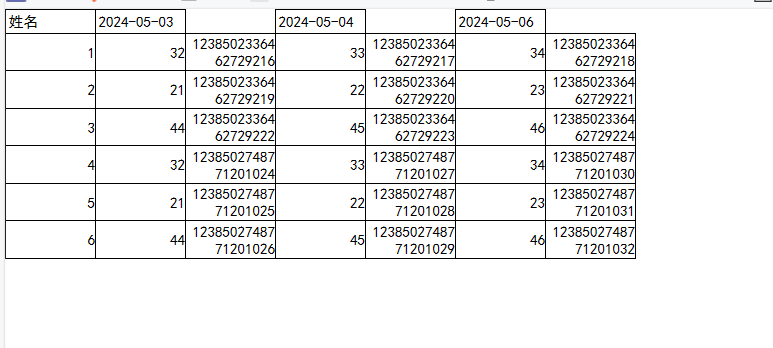

预览后,你这个日期是什么样子的啊
  • HmjijsbZ HmjijsbZ(提问者) 大佬,我更新了,您看一下,预览之后日期是横向扩展的
    2024-05-13 11:35
  • 华莉星宸 华莉星宸 回复 HmjijsbZ(提问者) 看你设置应该是可以的,是不是数据库里面存的是历史数据?方便的话,清空后重新提交一下

只有id是主键,只会保存最后一个该id的数据,入果需要添加每天的就需要把日期设置成主键
