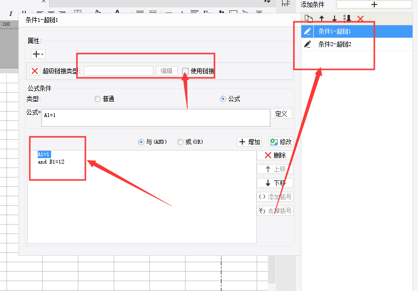

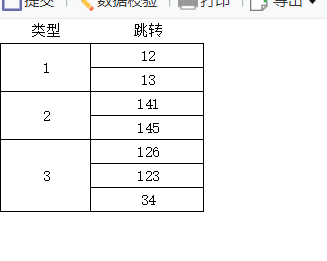

请教一下关于条件属性判断跳转报表得问题,当类型为1,且跳转值为12得时候点击12跳转到网络报表
类型为2且跳转得值为145得时候点击145跳转到网络报表就是根据两个条件去判断超链接。这个我该如何写条件属性呢还有可以给超链接得值加个下划线

C列插入一列,A1+":"+B1
B列条件属性  C1="1:12" ||c1="2:145"  的时候生成超链接。

  • 孤陌 孤陌 回复 Zandra(提问者) 那你 条件属性 判断条件就写啊 B2=1&&C2=145 这样的 满足了才有超链接出来
    2019-11-18 15:47

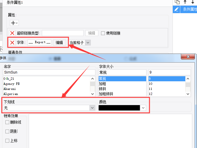

qhlLv6中级互助
发布于2019-11-18 16:01(编辑于 2019-11-19 13:50)
你看下这样能否实现?加下划线在这个条件下增加一个字体格式,然后加下划线,如下图:
