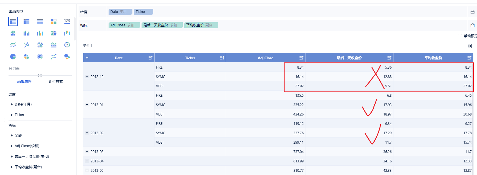

fine bi 里 2012-12只有31号的数据,所以2012-12的最后一天收盘价应该就是31号的数据,但是现在不是。2013-1和2013-2是对的,怎么解决?

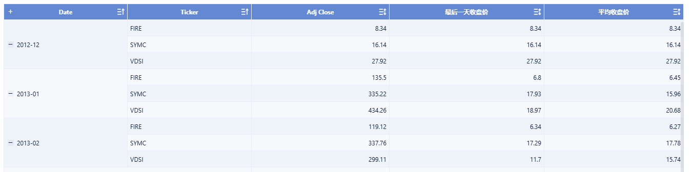

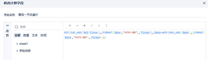

公式的FORMAT里,"YYYY-MM"改成"yyyy-MM"即可解决
