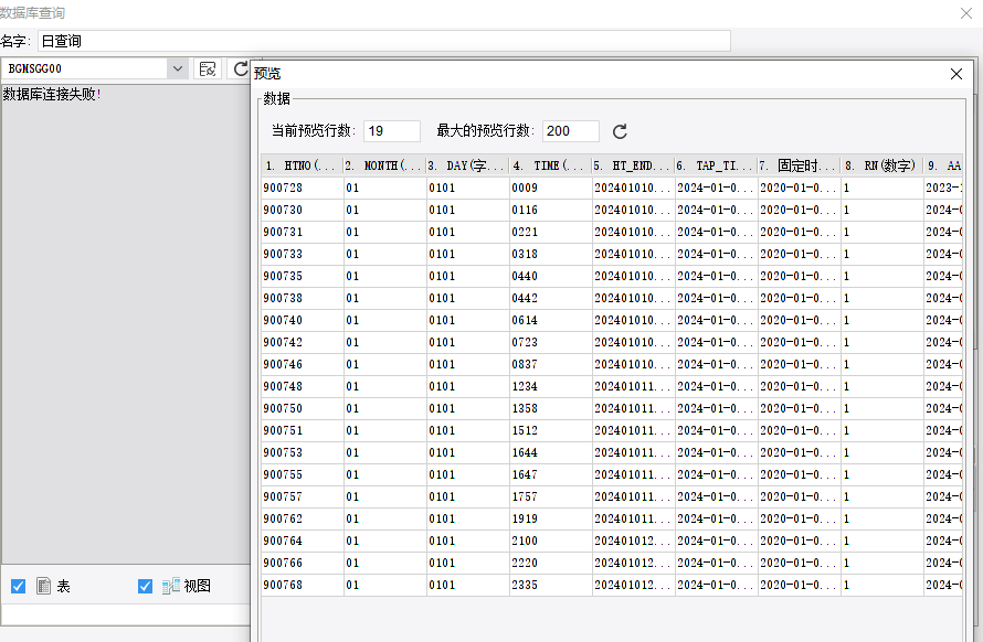

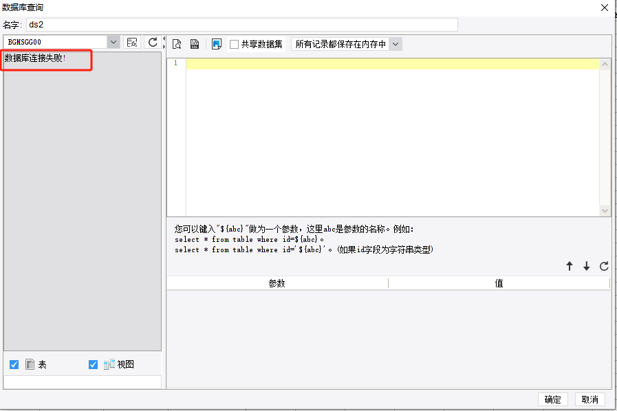

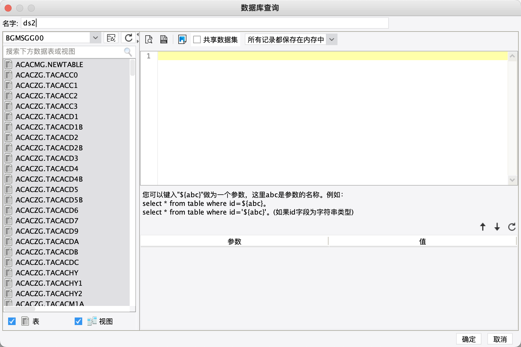

如图1所示,一直显示数据库连接失败,但是其实是能用的,就是左边数据表名显示不出来(像图3那样)。而且好像是只有我的电脑是这样,问了相关人员,他们反馈说是我网络问题,但是如果是网络问题,如图2所示,以前写的代码还是能提取数据。但是其他人的电脑显示正常,如图3所示。
请问,这种情况怎么处理。

登陆你的决策平台点击测试连接是否成功,如果决策平台可以但是本地设计器不可以,那就可能是本地设计器的版本和服务器差距过大,把服务器的同步版本到本地设计器即可。这情况你每次远程服务器一般都会弹窗提示本地版本不一致,点击同步到本地应该就可以了。
  • 帆软用户21wlka79tN 帆软用户21wlka79tN(提问者) 哦哦 找到了 右上角显示远程设计和环境不一致,部分功能将受影响。然后同步至本地?
    2024-06-03 10:50
  • 很困想睡觉 很困想睡觉 回复 帆软用户21wlka79tN(提问者) 有个同步至本地,同步完应该就没问题了,你可以试试。我们当时找的技术支持,我们按照他说的同步了一下就解决了,你可以先试试,如果还不行就联系在线技术支持吧。
    2024-06-03 10:56

这个应该是数据库没设置模式导致
表不显示,直接写sql语句可以查询
  • 帆软用户21wlka79tN 帆软用户21wlka79tN(提问者) 能否请您详细说下,怎么弄,非常感谢!
    2024-06-03 10:46
    2024-06-03 10:50
  • snrtuemc snrtuemc 回复 帆软用户21wlka79tN(提问者) 这个记得,Oracle这种有表空间的数据库会导致,可以进决策系统,数据连接定义那边,有个模式,选择对应表空间就可以,这个需要超级管理员账号操作
    2024-06-03 10:51
  • snrtuemc snrtuemc 回复 帆软用户21wlka79tN(提问者) 同步先看看效果,jar包不一样也会导致问题的
    2024-06-03 10:52
