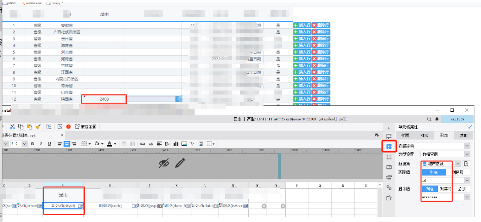

请问下列填报报表,E2单元格设置了公式形态数据字典,为什么还是显示的实际值?而非显示值?
FineReport ran1025 发布于 2024-6-4 16:52 (编辑于 2024-6-4 16:53)

这个实际值是不是没有对应显示值
不然不会的
当然,不排除假保存了,重启后设置再试试
  • ran1025 ran1025(提问者) 有对应显示值,重启了还是没啥变化
    2024-06-04 17:07
  • snrtuemc snrtuemc 回复 ran1025(提问者) bug了,新建一个cpt测试下,正常不会啊
    2024-06-04 17:08

下拉框不是在这设置么
  • ran1025 ran1025(提问者) 下拉框也设置了,设置的是下拉的时候的显示值。但是现在是选择完之后显示在单元格里的值还是实际值
    2024-06-04 17:04

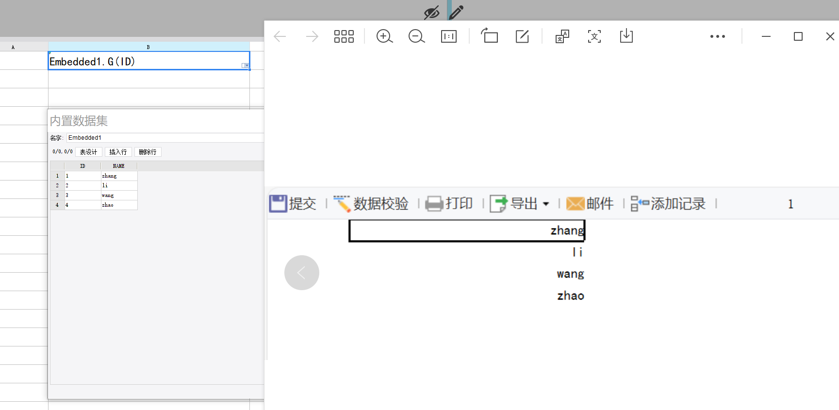

你字段用的是cityID,转化用的ID,如果cityid在ID里不存在就是原值
在单元格形态里设置,如下图
  • ran1025 ran1025(提问者) 就是在形态设置的
    2024-06-04 17:07
  • 等待1986 等待1986 回复 ran1025(提问者) 我已经测试过是可以的,你可以删除重新添加下
    2024-06-04 17:09
  • 等待1986 等待1986 回复 ran1025(提问者) 你字段用的是cityID,转化用的ID?
    2024-06-04 17:10
