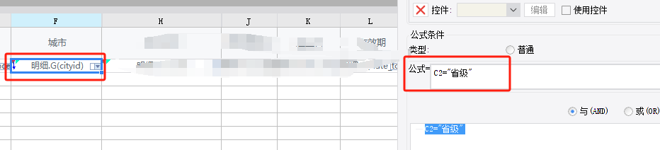

请问【城市】字段设置了条件属性:当c2="省级"时,城市字段下拉框控件不生效,目前出现:
1、原始c2单元格是“省级”,此时【城市】字段下拉框控件无效,没问题
2、但是当c2单元格切换为“地市级”,此时【城市】字段下拉框控件为什么还是不生效?
FineReport ran1025 发布于 2024-6-4 17:19 (编辑于 2024-6-4 17:22)

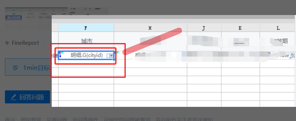

  • ran1025 ran1025(提问者) 这样设置,切换c2单元格的值为“地市级”后,控件还是不生效
    2024-06-04 17:28
  • CD20160914 CD20160914 回复 ran1025(提问者) 跟你说了条件属性只有在加载的第一次有效。你单元格动态修改是没有效果的!
    2024-06-04 17:29

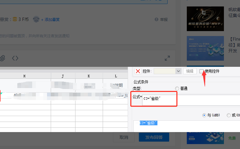

用户k6280494Lv6专家互助
发布于2024-6-4 17:20(编辑于 2024-6-4 17:21)
单元格控件取消,把这个√勾上,选一下控件
    2024-06-04 17:28
  • 用户k6280494 用户k6280494 回复 ran1025(提问者) 条件属性初始化才生效,你这个要js才行
    2024-06-04 17:29
  • 用户k6280494 用户k6280494 回复 ran1025(提问者) https://help.fanruan.com/finereport/doc-view-4055.html 参考
    2024-06-04 17:30

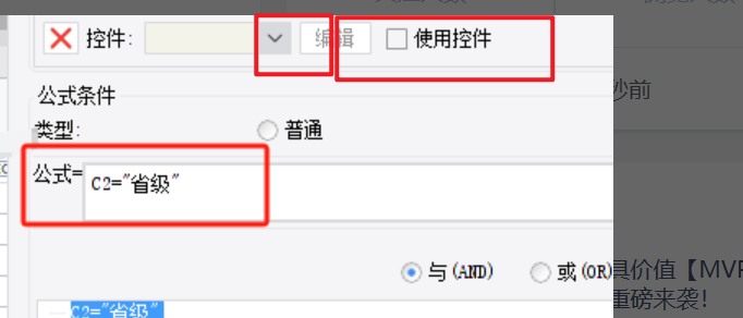

Z4u3z1Lv6专家互助
发布于2024-6-4 17:21(编辑于 2024-6-4 17:24)
方法错误
1、单元格取消控件
2、单元格条件属性使用控件,条件是 C2<>"省级"
https://help.fanruan.com/finereport/doc-view-4055.html 参考文档
