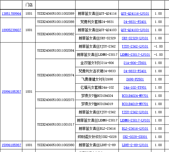

如何以会员为维度,设置上下框为双下划线,看的方便些,怎么通过条件设置呢
FineReport guxing7 发布于 2024-6-6 10:26 (编辑于 2024-6-6 10:44)

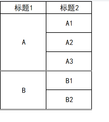

9.0版本:
WorkBook1.zip
效果如下:
  • guxing7 guxing7(提问者) 大概就是这个效果,条件如何判断弄啊,我是9.0版本,打不开
    2024-06-06 10:47
  • guxing7 guxing7(提问者) 怎么弄啊
    2024-06-06 10:51
  • LTC朝 LTC朝 回复 guxing7(提问者) 跨版本打开方式:使用记事本打开模板 修改 DesignerVersion 的值,8.0的是"IAA",9.0的是"JAA",10.0的是"KAA",11.0 是"LAA"。用这个方式修改一下模板,就可以打开了。还是要打开模板仔细看一下,设置的地方有些多
    2024-06-06 10:51
  • LTC朝 LTC朝 回复 guxing7(提问者) 又上传了一个9.0的 看看能否打开
    2024-06-06 10:53

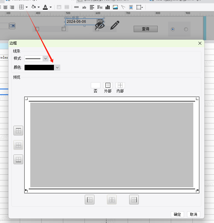

设置边框?
发布于2024-6-6 10:30
  • guxing7 guxing7(提问者) 条件怎么设置呢
    2024-06-06 10:44
  • snrtuemc snrtuemc 回复 guxing7(提问者) 根据你需要,如果全部要这个格式,就不用设置条件
    2024-06-06 10:49

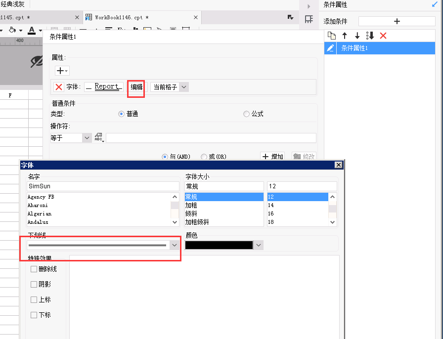

这个不好搞,还是该行变色把。
条件属性:背景色-行   公式:&会员单元格%2=0
