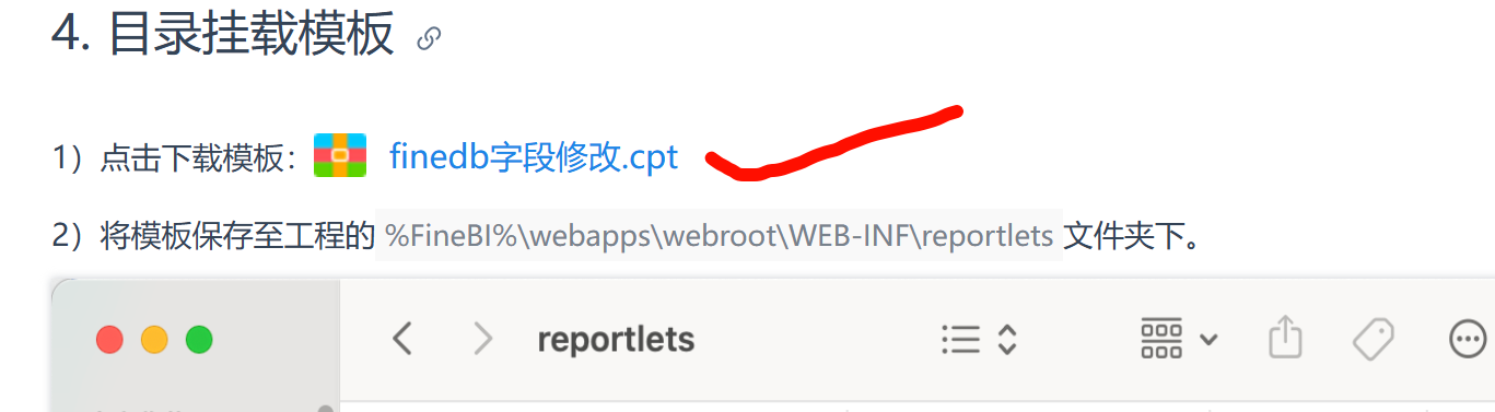

那不用插件修改,直接填报修改再重启看
填报修改fine_conf_entity- FineBI帮助文档 FineBI帮助文档 (fanruan.com)
下载这个文件去改你要的值,如果没有就添加

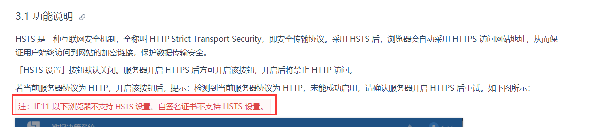

  • jackywjc jackywjc(提问者) 不用在平台上进行配置吗,不用开启平台上的HSTS设置吗?
    2024-06-06 12:10
  • jackywjc jackywjc(提问者) 是使用fineBi集成在一起的tomcat,这种情况要怎么配置?
    2024-07-03 16:42
发布于2024-6-6 12:21
这个你已经配置好https了,那就直接
https://IP/webroot/decision
访问就可以,不需要这边设置,这边设置的话,注意你的ssl证书需要公网证书,自签名不行
