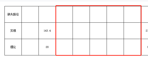

如图所示,报表里面对这些列进行了汇总求和,求和出来显示0,然后用公式让0变成了空值,但是全是空值(也可以说求和是0的)的放在这里太难看了,可以自动隐藏掉吗?
不能手动隐藏,比如第二列,今天的数据 求和是0,但是明天的就不一定是0了,如果手动隐藏掉,明天的不为0的数据也会被隐藏掉。

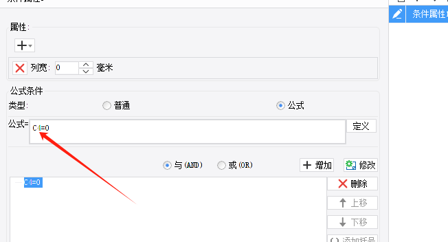

你直接分别在单元格的上面设置公式:
sum(c2)
sum(d2)
然后条件属性等于0,列宽0
后面列类推就这样

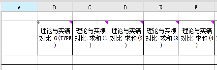

这个不能直接求和判定,有可能存在明细有值,和为0的情况
应该增加辅助列,判定是否为空或是0,给这种格子标注1 如if(B3=0||len(B3)=0,0,1)
在对辅助列求和
在用条件属性设置列宽就行了
判定的是辅助单元格的合计

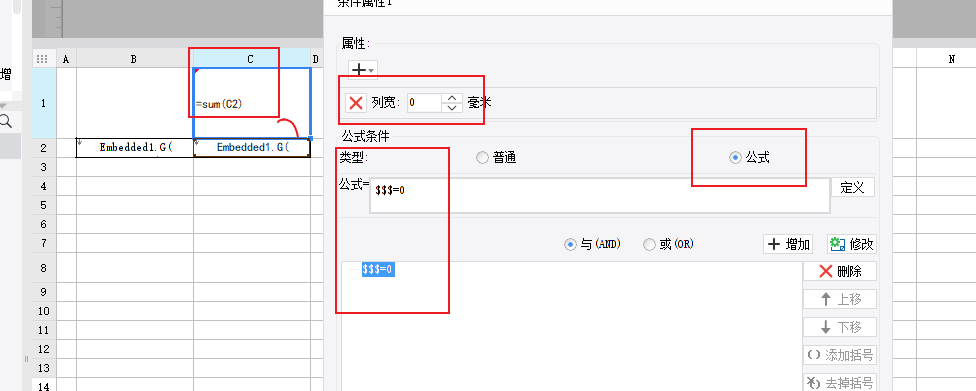

求和是0,你的意思是+1和﹣1的和也可能是0对吧
那就用MAX和MIN函数,如果最大值和最小值都等于0,然后就设置 单元格条件属性让列宽等于0
if(max(c2)==0&&min(c2)==0,0,1)

在所有字段上增加 条件属性len($$$)=0
