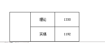

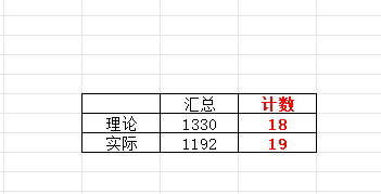

我现在的表格设计如图1所示,第一列是分组,第二列是求和。效果如图2所示,现在想实现的格式如图3所示:就是在第一列分组,第二列已经求和的情况下,增加第三列,数据的计数。请问怎么实现。直接用count(A1),显示出来的计数是1、1,不是18/19.

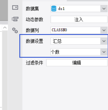

上传内置数据集的模板
https://help.fanruan.com/finereport/doc-view-345.html 或者参考条件汇总
  • 帆软用户21wlka79tN 帆软用户21wlka79tN(提问者) 条件汇总好像不行吧,使用count的话,需要计数的对象展开,而我这两列都是分组或者汇总之后的。

  • Z4u3z1 Z4u3z1 回复 帆软用户21wlka79tN(提问者) 补充在上面了
    2024-06-14 20:10
