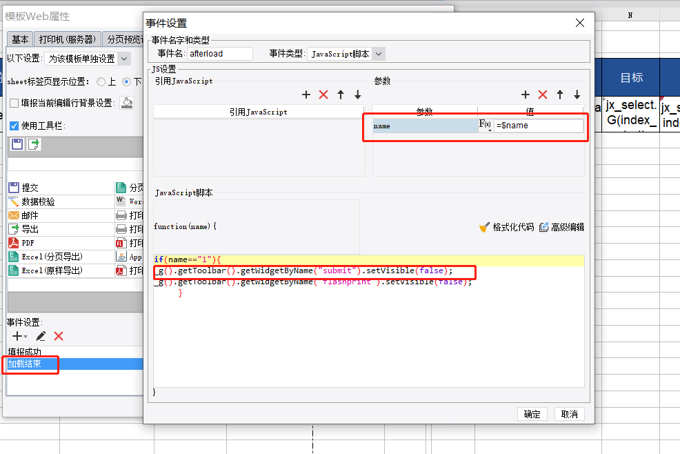

第一种:建立一个权限配置表,设置角色或者对应岗位,也可以用决策平台的角色,提交按钮单独做,不要用web自带的,然后通过帆软的权限编辑模式给角色赋予提交按钮的权限。根据不同角色设置条件属性隐藏按钮也可实现。

  • 蕉太狼 蕉太狼(提问者) 第一种:赋予提交按钮的权限,根据不同角色隐藏按钮,这些都是js实现吧,有demo么我参考下
    2024-06-26 11:03
  • 很困想睡觉 很困想睡觉 回复 蕉太狼(提问者) https://bbs.fanruan.com/wenda/question/69901.html
    2024-06-26 13:03
  • 很困想睡觉 很困想睡觉 回复 蕉太狼(提问者) https://help.fanruan.com/finereport/index.php?doc-view-4296.html https://help.fanruan.com/finereport/index.php?doc-view-4295.html 结合这两个接口 你试一下
    2024-06-26 13:07
  • 很困想睡觉 很困想睡觉 回复 蕉太狼(提问者) 具体的参考我给你的文档吧,我简单写来一个,我看可以直接隐藏自带的按钮不用自己设置了,系统自带的提交按钮名称为submit 你设置参数来执行这个代码就行,我只是简单写了一下。具体的文档中都体现了。
    2024-06-26 13:26

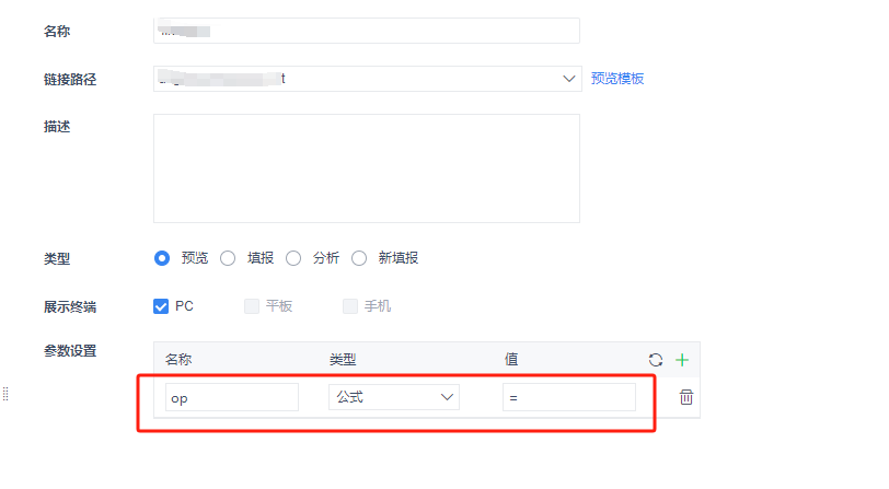

第一个问题
可以试试在配置目录的地方去写参数,op=write是填报
数据权限参考
外部权限表实现数据权限过滤 https://help.fanruan.com/finereport/doc-view-3040.html
  • 蕉太狼 蕉太狼(提问者) 大佬,您解答的第一个问题好像 op = view/write都不生效
    2024-06-26 11:03
