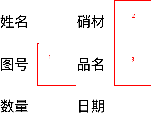

填报页面如何在控件值更新后自动更新其他控件(目标控件)的值?目前是如果目标控件修改过,不会自动更新。
填报页面中,控件A和控件B,比如控件A为编码。控件B为名称。
现在是通过公式的方式,在A录入后自动更新B的值。在不手动修改B的情况下,一切正常。但是因为需求有可能会需要需改控件B的值。
现在只要修改了控件B的值,以后再更新A的值,B的值不会随之更新。必须刷新整个页面才能正常。
请教大佬应该如何修改?或者是否有其他方式可以完成需求?
实际案例:

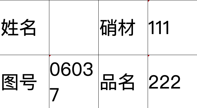

一般情况下根据图号(1),自动带出硝材和品名(2和3),但是特殊情况下,2和3需要修改。
比如图号06063,自动带出来的是如图2.需要修改的情况下,我把硝材和品名分别改成111和222,那么我再次更新图号为06037的时候,无法自动带出正确的硝材和品名。111和222不会更新
这是图1
这是图2

按照你这个要求 那只能写JS来实现了 因为你改了值 公式就被你清除了 所以才出现你说的情况
var name  =this.getValue();获取当前值
var sql ="SQL(\"FRDemo\",\"SELECT 地区 FROM 销量 where 销售员='"+name+"'\",1,1)";
var len = FR.remoteEvaluate(sql)
contentPane.getWidgetByName("name1").setValue(len); 给控件赋值
  • 襄茶妍君 襄茶妍君(提问者) 厉害了,就是这样。不过最后一句我用了无效。我改成了contentPane.curLGP.setCellValue(\"G2\",null,len1);这样
    2019-11-25 08:35
  • 孤陌 孤陌 回复 襄茶妍君(提问者) 控件名要设置成name1 才可以额
    2019-11-28 09:48
