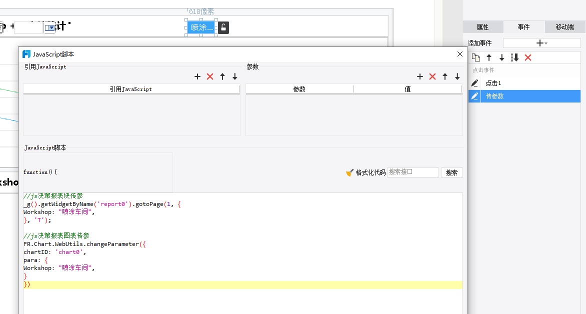

js决策报表块传参
_g().getWidgetByName('report3').gotoPage(1, {
"参数名1": "参数值1",
"参数名2": "参数值2"
}, 'T');
js决策报表图表传参
FR.Chart.WebUtils.changeParameter({
chartID: '图表名',
para: {
"参数名1": "参数值1",
"参数名2": "参数值2"

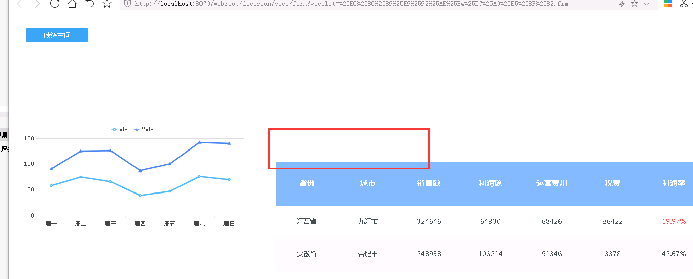

报表块标题改成参数名,说明传递可以的,准确,不清楚你其他设置
初始化没有显示
点击后,显示

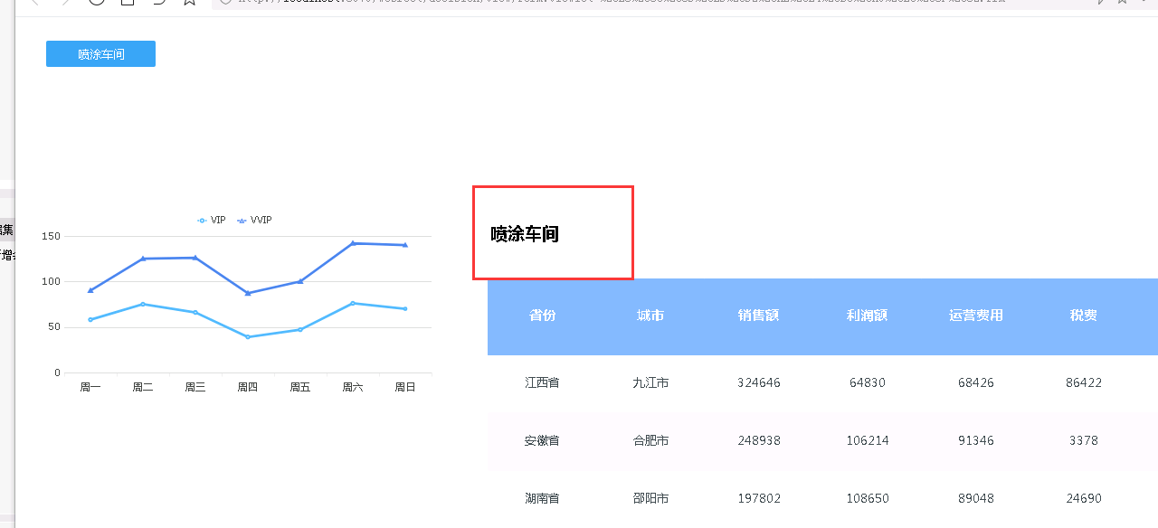

  • SSVIP SSVIP(提问者) //js决策报表块传参 _g().getWidgetByName('report0').gotoPage(1, { "Workshop": "喷涂车间", }, 'T'); //js决策报表图表传参 FR.Chart.WebUtils.changeParameter({ chartID: 'chart0', para: { "Workshop": "喷涂车间", } }) 这样写的吗?为啥不管用呀

  • snrtuemc snrtuemc 回复 SSVIP(提问者) Workshop的引号去掉试试,正常可以的

  • SSVIP SSVIP(提问者) 回复 snrtuemc 还是不行,你看上面的图片

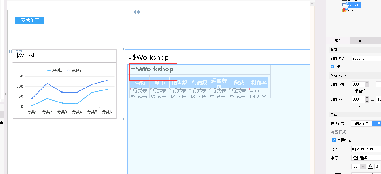

  • snrtuemc snrtuemc 回复 SSVIP(提问者) 你按钮放在body中,不要两个点击事件,只有一个点击事件试试,我们本地测试没问题,给报表块传递参数
    2024-07-15 17:13
  • SSVIP SSVIP(提问者) 回复 snrtuemc 我上传了一个附件,你打开看一下,试试
