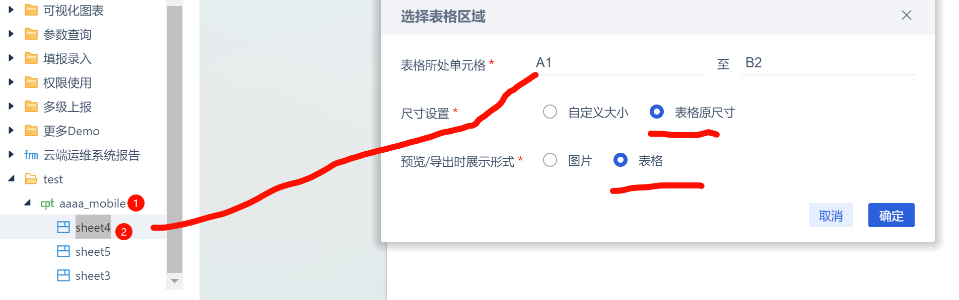

word报告要怎么引用扩展单元格啊?
word报告要怎么引用扩展单元格啊?
求助

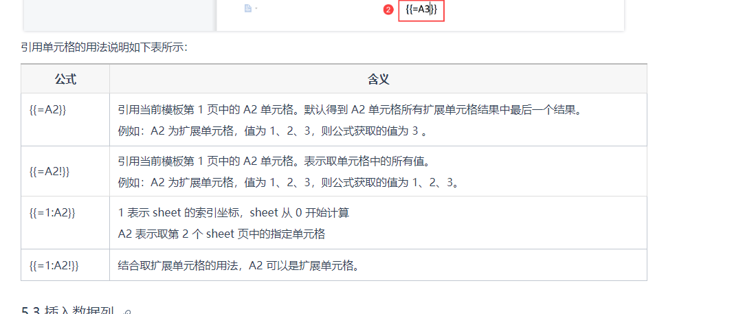

打开一个你的word报表,,双击报表的sheet页。。录入区域,要大写!
