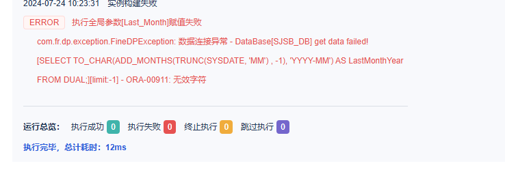

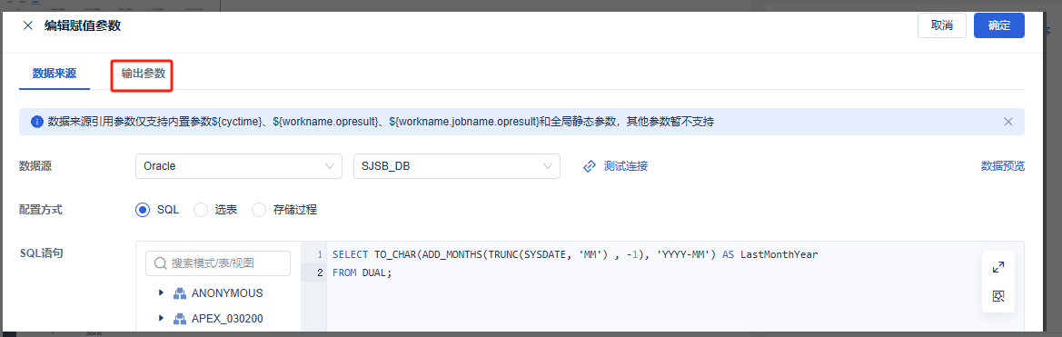

FDL全局参数失败
预览没有问题
执行就报错了

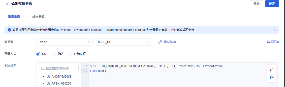

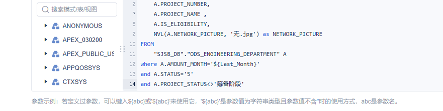

全局参数写法
预览

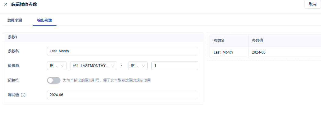

输出参数

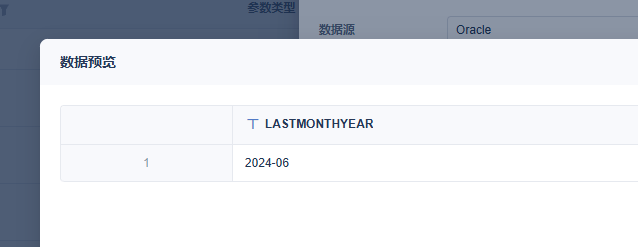

你全局参数数据预览一下,再看一下输出参数是否正确
  • 姚友林 姚友林(提问者) 预览就是 2024-06
    2024-07-24 10:31
  • JL98 JL98 回复 姚友林(提问者) 输出参数设置,名字能和数据集对上吗?
    2024-07-24 10:34
  • JL98 JL98 回复 姚友林(提问者) 会不会是数据库的连接池问题
    2024-07-24 10:35
  • 姚友林 姚友林(提问者) 链接没问题 ,输出参数发图片了
    2024-07-24 10:41
  • JL98 JL98 回复 姚友林(提问者) 你把SQL语句后面的;去一下,再试一下
    2024-07-24 10:43
