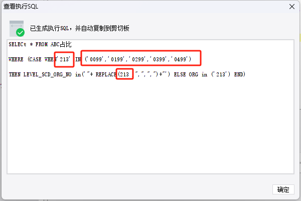

求助,这个函数错在哪里了,放到数据集的sql里没法使用
WHERE (CASE WHEN'${org_ tree}' IN ('0099','0199','0299','0399','0499')
THEN LEVEL_SCD_ORG_NO in('"+ REPLACE(${org tree} ,",",",")+"') ELSE ORG in ('${org_tree}') END)
FineReport HmjijsbZ 发布于 2024-7-31 11:45

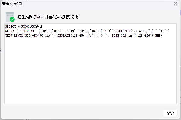

JL98Lv6中级互助
发布于2024-7-31 11:53(编辑于 2024-8-1 09:54)
感觉放的有问题吧,你的下拉框返回值类型设置的什么
WHERE (CASE WHEN  ('0099','0199','0299','0399','0499')IN ('"+ REPLACE(${org_tree} ,",","','")+"')
THEN LEVEL_SCD_ORG_NO in ('"+ REPLACE(${org_tree} ,",","','")+"') ELSE ORG in ('"+ REPLACE(${org_tree} ,",","','")+"') END)
  • HmjijsbZ HmjijsbZ(提问者) 大佬,您第二个是对的吗?我有点没看懂
    2024-08-01 09:44
  • JL98 JL98 回复 HmjijsbZ(提问者) 主要是,你是要判断下拉复选框的值在不在 ('0099','0199','0299','0399','0499')里面,所以你in后面要放参数 又因为in后面的格式是 ('值1','值2'),所以要看你下拉框返回值类型是什么,如果是,就要用公式把他变一下,是','就不用处理
    2024-08-01 09:48
  • JL98 JL98 回复 HmjijsbZ(提问者) 回答有更新,用最新的SQL,之前的REPLACE少单引号
    2024-08-01 09:54
  • HmjijsbZ HmjijsbZ(提问者) 回复 JL98 老师,我用的是下拉树多选控件
    2024-08-01 11:38
  • JL98 JL98 回复 HmjijsbZ(提问者) 那你要仔细看一下这个文档了,构建方式不一样,写法也不一样https://help.fanruan.com/finereport/doc-view-260.html
    2024-08-01 11:44
