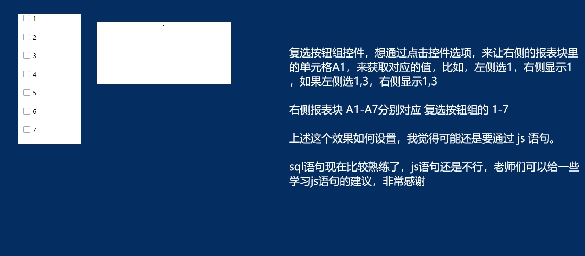

复选按钮组控件,通过点击控件,来获取某个值,如何设置?
FineReport kevin0428 发布于 2024-8-2 11:03

华莉星宸Lv7专家互助
发布于2024-8-2 11:05
直接在右边的单元格写参数就行了
=$参数名
参数名是左侧控件名

发布于2024-8-2 11:05
这个直接报表块单元格
=$控件名
 就可以

JL98Lv6高级互助
发布于2024-8-2 11:06(编辑于 2024-8-2 11:10)
公式:INDEXOFARRAY(split($复选控件名,","),1)
INDEXOFARRAY(array,index):返回数组array的第index个元素。
示例:
INDEXOFARRAY(["第一个","第二个","第三个"],2)返回"第二个"。
SPLIT(String1,String2):返回由String2分割String1组成的字符串数组。
String1:以双引号表示的字符串。
String2:以双引号表示的分隔符。例如逗号","
示例:
SPLIT("hello,world,yes",",")=["hello","world","yes"]。
SPLIT("this is very good"," ") = ["this","is","very","good"]。
备注:
如果只有一个参数,则返回一个错误。如果有多个参数,则只有前两个起作用。
