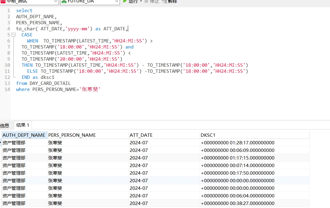

  • 用户f0613105 用户f0613105(提问者) 我字段存的并不是时间类型,只存了时分秒,这样相减之后得出来的结果准换不了是为什么呢 请问
    2024-08-08 14:41
  • JL98 JL98 回复 用户f0613105(提问者) 试一下下面的两个 SELECT (CAST(end_time AS TIMESTAMP) - CAST(start_time AS TIMESTAMP)) * 1440 AS minutes_difference FROM your_table; SELECT (TO_TIMESTAMP(end_time_str, 'HH24:MI:SS') - TO_TIMESTAMP(start_time_str, 'HH24:MI:SS')) * 1440 AS minutes_difference FROM your_table;
    2024-08-08 14:45
