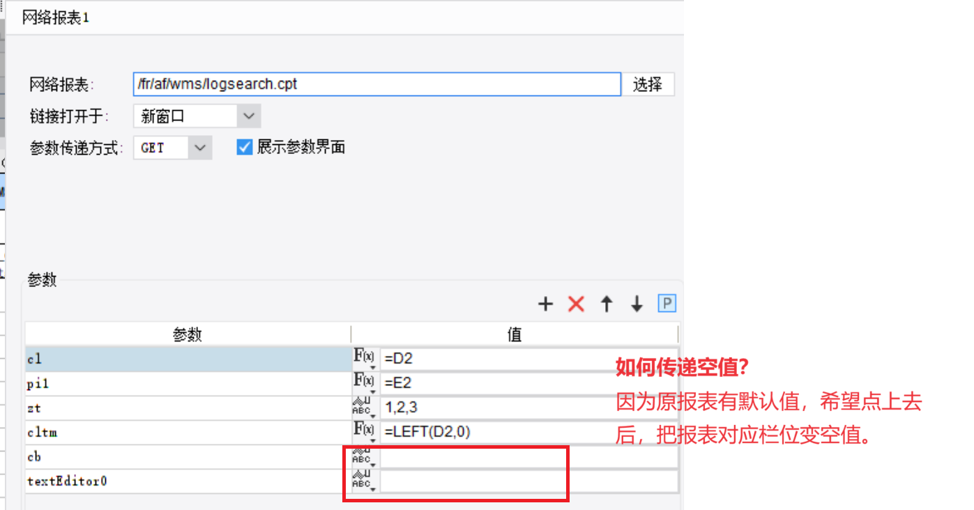

FR报表连接,如何把传递的变量,为空
测试,如果是  值,空格可以带过去。

有个思路可以尝试一下
传递参数的时候,传一个特殊的值过去,就是不要与其他值容易混淆的,比如123
然后子模板默认值那里,用公式设置,判断if(cs="123","",默认值)

你这个设置,超链接点击后,应该是空值的
注意这个参数名要和控件名一致

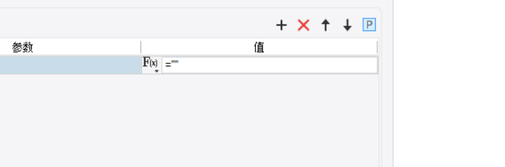

  • SD-C SD-C(提问者) 都测试过,就是会有默认值, 不填,或者 ="", 或者 ='' 都不行,控件都是由默认值的。 如果给他随便填一个值,例如 123,就会写进去。
    2024-08-13 08:46
  • snrtuemc snrtuemc 回复 SD-C(提问者) 不会把,那直接试试,目前字符格式,打一个空格试试
    2024-08-13 08:48
  • SD-C SD-C(提问者) 回复 snrtuemc 空格可以,会带过去,但我要的是空值。
    2024-08-13 08:49
  • snrtuemc snrtuemc 回复 SD-C(提问者) 那就不要设置设置默认值,或者传递一个参数,子报表加载结束,写js,做if判断,给控件赋值控制,区分是默认打开还是主表跳转
    2024-08-13 08:51
  • SD-C SD-C(提问者) 回复 snrtuemc 大概懂你的意思,但感觉有点复杂。 现在就是有点搞不懂 如何传递空值,如果传空格可以,应该传空值也可以。 我测试使用一个空的单元格,给他赋值,估计 是因为空值的关系,数据也没有传过去。
    2024-08-13 08:54
