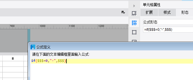

判断设置的时候,直接设置成会计专用的“-”试试
if($$$=0,"-",$$$)
(5)
YyANG(提问者)
怎么改 公式形态可以设置嘛
2024-08-19 16:32
ID1208
回复 YyANG(提问者)
可以,但是那个专用的符号需要自己替换一下

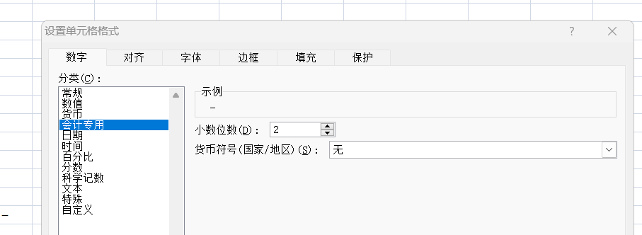

YyANG(提问者)
回复 ID1208
我在excel中复制的会计专用符号,但是报表导出的还是常规格式
2024-08-19 16:54
ID1208
回复 YyANG(提问者)
会计专用和常规的有什么区别吗?
2024-08-19 17:13
ChesterYe
回复 ID1208
这样导出也会变成是“-”,会计专用格式实际上看着是-,但是数据是0
