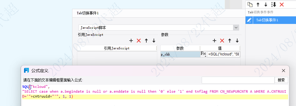

js读取sql数值不变
请教 这个开始读取0,后来改了数据库,再不刷页面的情况下,它应该是1了,结果还是0
如何破呢
image.png在这样改了也是不行呢。

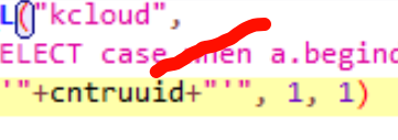

  • Covid Covid 回复 tshinrukk(提问者) cntruuid是不是少了个$,应该是$cntruuid
    2024-08-22 16:05
  • tshinrukk tshinrukk(提问者) 回复 Covid 还真不是呢,加与不加结果一样,都能获得正确的结果,就是不动态。就很麻烦呢

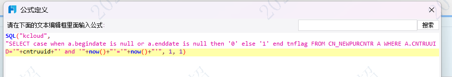

  • Covid Covid 回复 tshinrukk(提问者) 那换一个方法:https://help.fanruan.com/finereport/doc-view-4404.html 参考这个,在每一个TAB页的A1单元格写公式$cntruuid,然后把SQL中的$cntruuid 改成A1,并在SQL里面拼接这个动态的时间

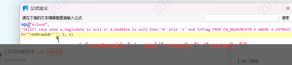

这个是如何来的?
前面加一个$   如果不行就要用js获取这个参数的值。
var a = this.options.form.getWidgetByName("cntruuid").getValue();
  • tshinrukk tshinrukk(提问者) 应该不是这个问题呢,因为可以取到正确的值,是不是这个js传的参数 只能是个固定值,或者只取了一次
    2024-08-22 15:54
  • CD20160914 CD20160914 回复 tshinrukk(提问者) 公式只能获取默认值,修改后,公式就获取不到修改后的参数,所以要用JS
    2024-08-22 15:55
