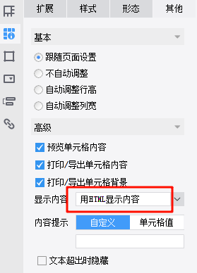

单元格内判断 剩余后面的数字,剩余时间小于400天显示红色,大于400小于500显示橙色,HTML怎么设置,只针对剩余后面的数字变更颜色,其他字体不变

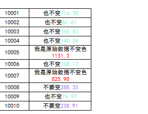

公式形态再用html显示
IF($$$>500,"我是原始数据不变色"+"<font color=red>"+$$$,if($$$>=200,"不要变"+"<font color=#9B71EF>"+$$$,if($$$>50,"也不变"+"<font color=#70F0D2>"+$$$,$$$)))
判断与颜色你自己改。。
