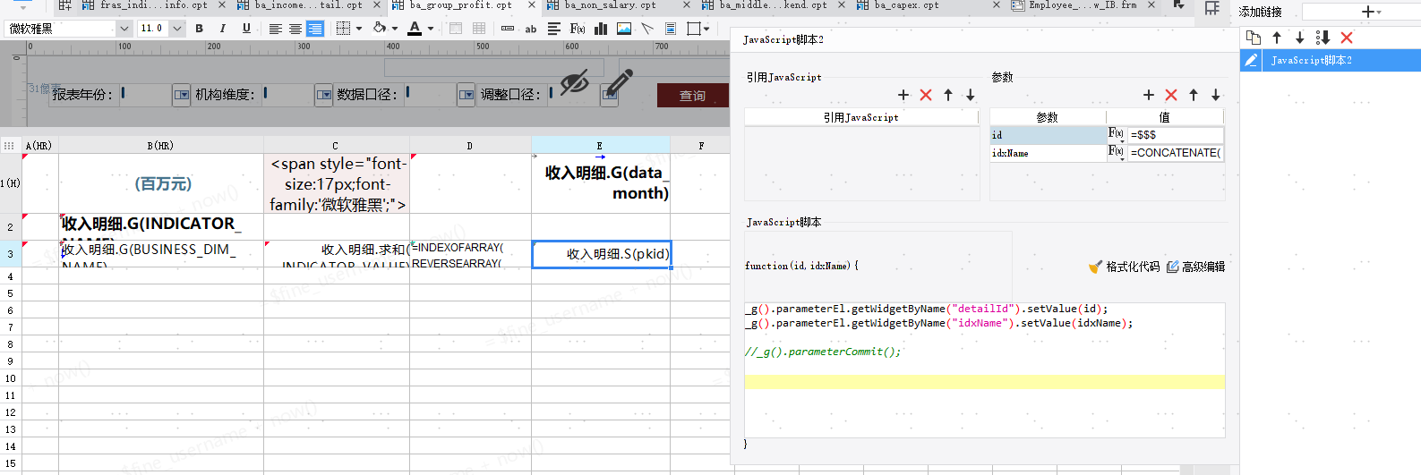

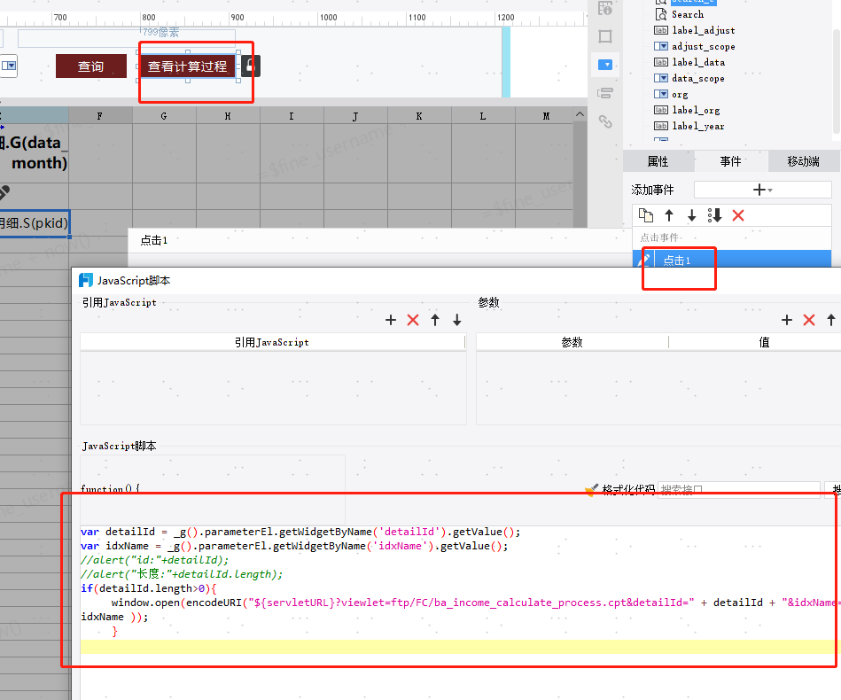

E3单元格添加了超链接js脚本,如图1;图2是添加了一个按钮点击事件,会把图1中获取的参数传给图2,图2点击事件会带着参数跳转到其他报表。
现在想要的效果是,点击E3扩展出的单元格时,单元格会添加背景色,再点击其他单元格时上一个单元格的背景色消失,只有刚点击的单元格有背景色。而且背景色出现后,点击【查看计算过程】按钮后,背景色依然存在。现在我在web属性-填报属性里添加了加载后事件,可以实现点击单元格有背景是,但是点击按钮后,背景色就消失了,应该怎么处理

  • 华莉星宸 华莉星宸 回复 用户ehBtP3178335(提问者) 参数面板放一个隐藏的控件,点击的时候,把当前点击的格子值赋值给这个控件,在页面执行一次查询操作,利用条件属性变色
    2024-09-10 19:12
  • 用户ehBtP3178335 用户ehBtP3178335(提问者) 回复 华莉星宸 我现在点击单元格,然后把单元格的值赋给控件(detailId),然后给单元格添加了条件属性-背景(色号是d4ddff),公式是:detailId==$$$;效果是,点击单元格,没有背景色,点击查询按钮后,背景色出现,颜色是d4ddff;我想实现,点击单元格也展示d4ddff颜色,所以添加了加载结束事件:_g().addEffect('highlightCell', { color: 'd4ddff', trigger: 'mousedown', });没有效果
